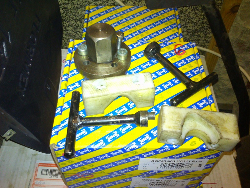

Buddha21-03-2013 13:25:32 // 43587
Az 1.6 vezérműtengelye más mint a 2.0! Még fokolásban is van pici eltérés! ;-)
Pl ha ugyanaz lenne akkor jó lenne egy sablon is a rögzítéshez, de nem jó! ;-)
