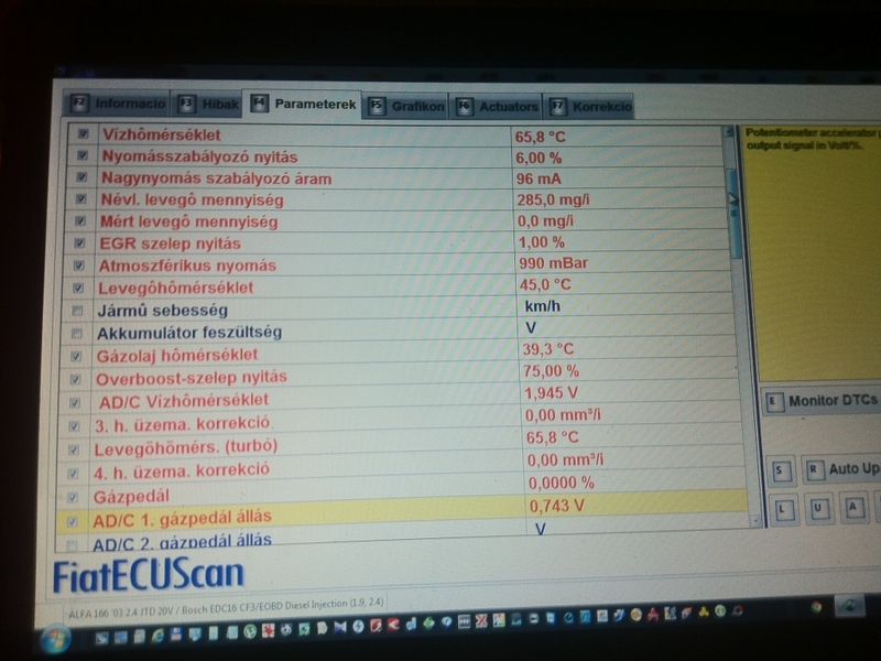

Lusta7711-05-2013 15:27:46 // 44664
Helló!
Itt egy video! talán ez többet mon!
Vajon jók ezek az értékek?
http://youtu.be/oJnATlk-jW0
Üdv!
Üdv!

Hardy10-05-2013 09:32:49 // 44654
Az a baj hiába van programod ha nem nagyon értesz hozzá! Az Iveconál szoktak értelmes arcot vágni ha beviszem a nyergest, mert világít valami...a mi volt az kérdésre, meg a jól működig mindig az a válasz " valami érintkezési hiba, meg hogy jól " de ha belemész a dologba rájössz hogy azt se tudja mit kell nézni, csak törli a hibakódot.
Erre akkor jöttem rá mikor nem tudták, hogy a szélességjelzőt a 3 alvázcomputer közül melyik vezérli...
DieselManiaco(NagyVad)10-05-2013 09:28:20 // 44653
hát majd lesz olyan is:D
Hardy10-05-2013 09:25:52 // 44652
Főleg hogy az EGR állapotára volt kíváncsi, hogy megragad vagy nem! Nem ártana kicsit megtornásztatni azt a fordulatszámmérőt! :-)
Hardy10-05-2013 09:24:29 // 44651
Nem, azért mert Alfa! Nekem se megy feljebb 80 foknál nagyon de az a FES-el 85 fok volt valójában! A másik autómnál folyamatosan vándorolt 80-és 90 között.
