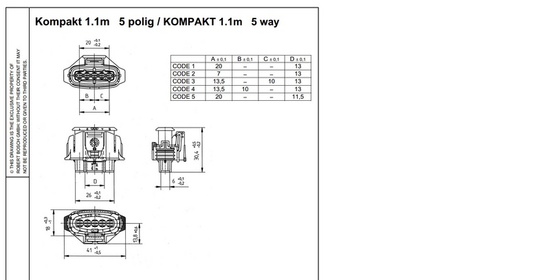

zee23-05-2013 19:35:07 // 44877
Sajna az egész csatit cserélnem kell,180 fokkal elfordítva is simán becuppantható már...
[k i z z o]23-05-2013 19:27:20 // 44876
A ház a lényeg, az jó bontottból a Ripca.hu -ról pedig rendelsz új sarukat + tömítőgyűrűket és összerakod.

Hermész 8823-05-2013 17:43:22 // 44870
Szia megtaláltam az üza szivattyut, de nem tudom kivenni a tankból.-Gondolom tekerős lehet mert csavar nincs, viszont a teteje barázdás, onnan gondolom ,hogy tekerős..-Bal vagy jobb menetes lehet?.-Kösz.
LacUS23-05-2013 16:49:21 // 44868
Budapesten a FerVillnél lehet bosch csatikat venni, hogy pont ilyenjük van-e nem tudom,de egy próbát megér ha nincs messze tőled.
