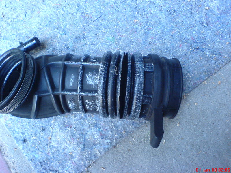

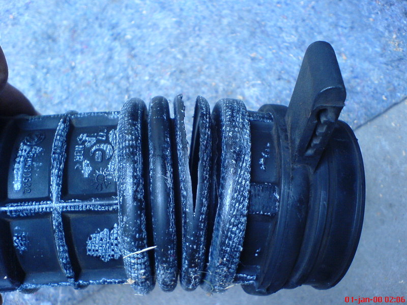

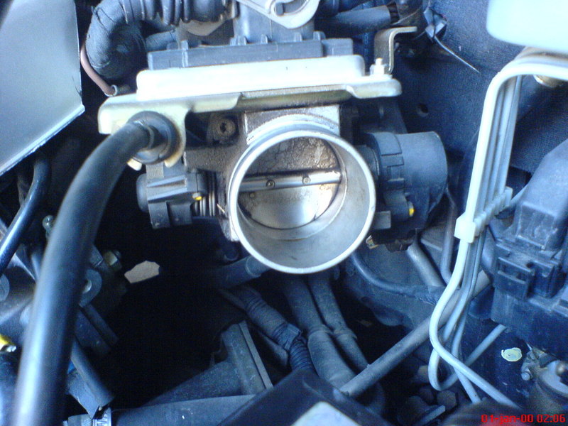

Dévid22-08-2011 16:17:57 // 122559
1,5 hónapja cseréltem én is, pont azt a két csövet, árban is hasonló volt. :D
Sajnos nem tudtam tesztelni, hogy jobb lett-e, mert pár nap múlva szétfolyt a blokk. Még fojtószelepet akartam pucolni, meg LMM-et, mert lomha volt a vas.
Ha ennyi jelentkező lesz a kocsimra mint eddig, akkor majd a motorcsere és a karosszériajavítások után megejtem ezeket az apró takarítgatásokat is. :D
Liquid22-08-2011 14:00:40 // 122558
ez igencsak tud okozni fulladozást, nekem is csinálta, hidegen terhelésnél alacsony fordulaton
bő 1 éve még lehetett rendelni gyári újat, viszont változtattak rajta és a régi kartergázcső nem pontosan illik hozzá. Így rövidesen megrepedt az is, a 2 együtt 18e volt.
Szabeee22-08-2011 13:58:10 // 122557
az a gumicső nekem is szét volt repedve, mikor megcsináltuk, akkor nem volt már probléma, és a fojtószelepet is meg kell tisztítani.... nekem így szűnt meg az alapjárat ingadozás menet közben
