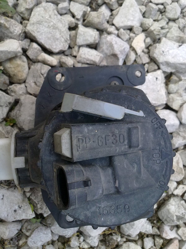

Erről beszélek. Az a szellőztető labirintus.

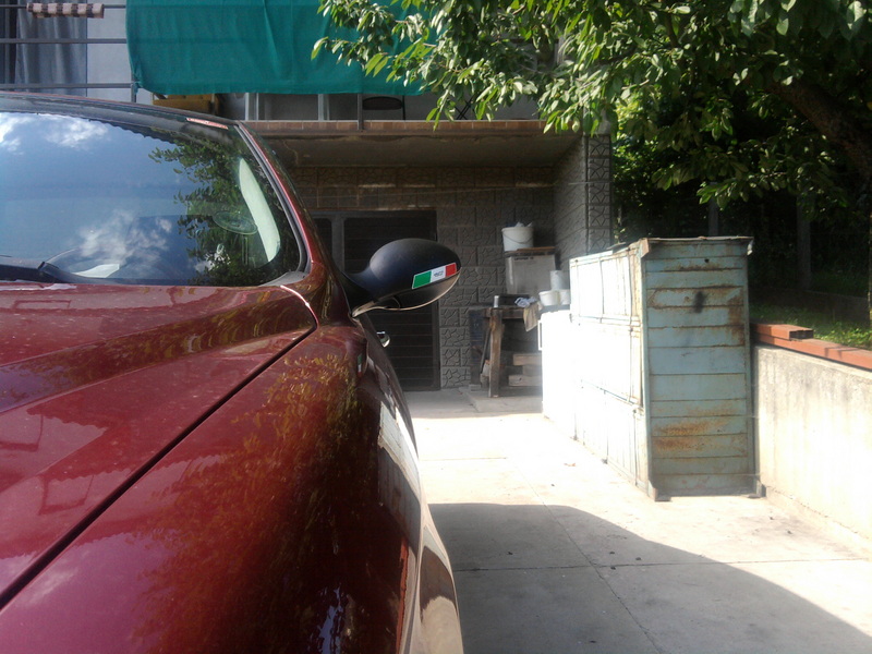

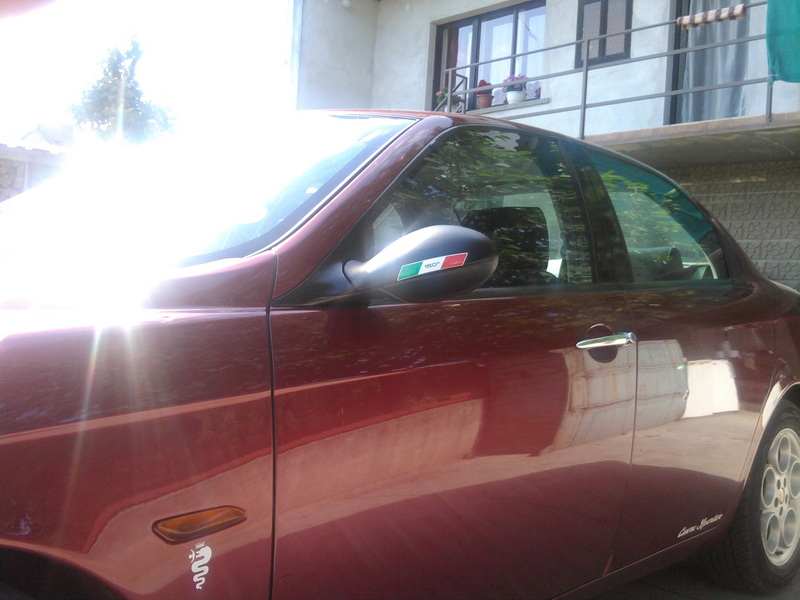

Na, most meguntam, hogy felemások az ablakaim, és visszaraktam a vizsga előtt kiszedett első ajtók lesötétített ablakait.
Vajon mennyi időm van az első rendőrségi beavatkozásig?:)

Engem az a szürke valami érdekel, amit a tetejére raktam. Csak az a másikból van. Ezen is látszik csak az meg a helyén van. Onnan kell kihúzni.
