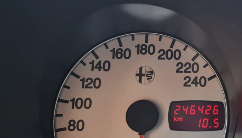

Buksi10-04-2023 17:58:31 // 155931
Ha másik Km órát tennék be az eredeti helyett, akkor a valós megtett km-eket fogja mutatni az óra vagy azokat a km-eket, amik a másik órában vannak? Vagy az ECU tárolja a megtett km-eket?
Előre is köszi a válaszokat. :-)
