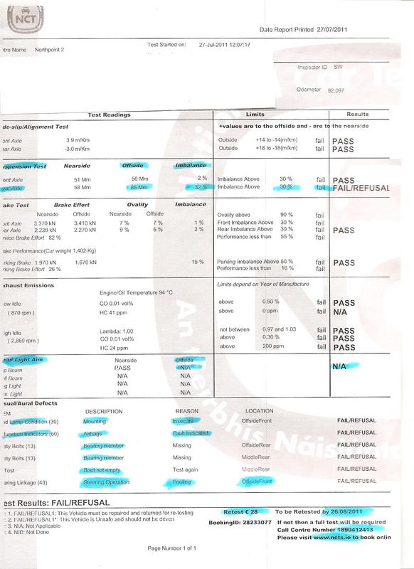

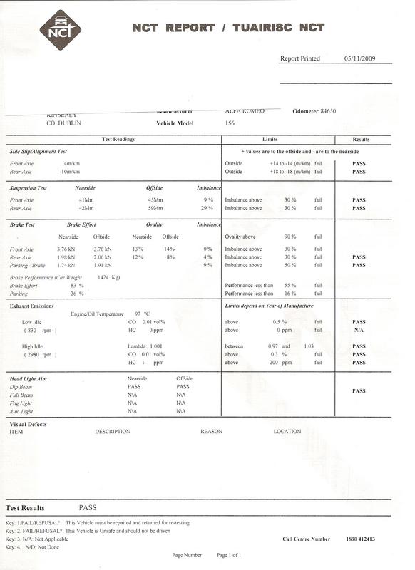

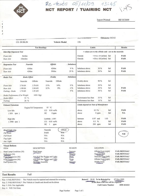

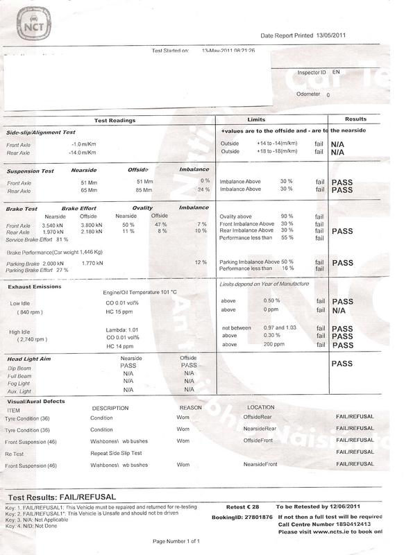

Ismet eltelt 2 ev ugyhogy muszaki vizsgan (nct) voltunk.Pechemre egy idiota vizsgabiztost fogtam ki akinek a jovoltabol mehetek ismet egy re testre.(csak azert mert kocsog volt!!)de belefer.Igy kerult a kezembe a 10 ev alatt osszegyult nct testek adatlapjai amiket gondoltam feltoltok ,mert jol latszanak rajta az auto parametereinek valtozasai az evek alatt.Pl a futomuhoz az elso 8 ev utan kellett csak hozzanyulni.
