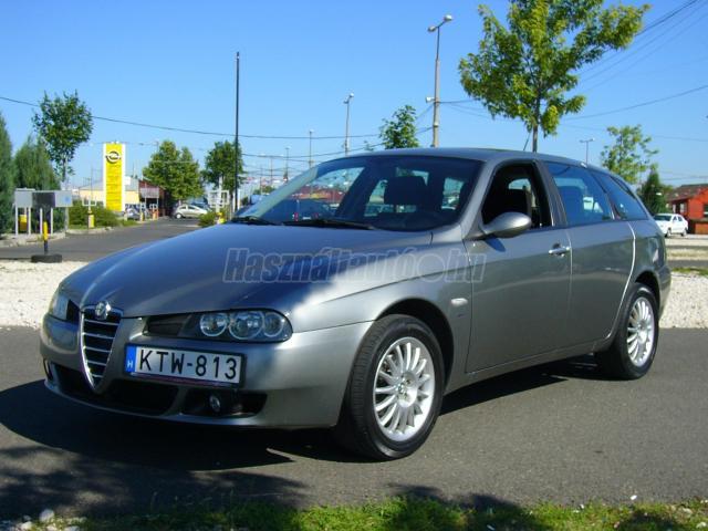

SKrisz24-07-2011 19:31:27 // 122037
2007 -es legutolsó darabok egyike. Pesten volt kereskedésben, de hahu -n lett kinézve. 106K Km van a vasban, törve nem volt, bal hátsó ajtó van lakkozva, de az is 300 -as max. réteg vastagsággal így, törve semmi sem volt rajta. Kívül belül a mai használatautó kínálathoz képest elég makulátlan :)

SKrisz24-07-2011 12:26:28 // 122034
További bővülés mostanában nem várható :)))
SKrisz24-07-2011 12:26:00 // 122033
Fel is merült némi kétely bennem, amikor megnéztük az autót. Túl sok volt az egyezés :))

ALFI15624-07-2011 11:20:02 // 122031
Pont mint az enyém.Még színre is.
