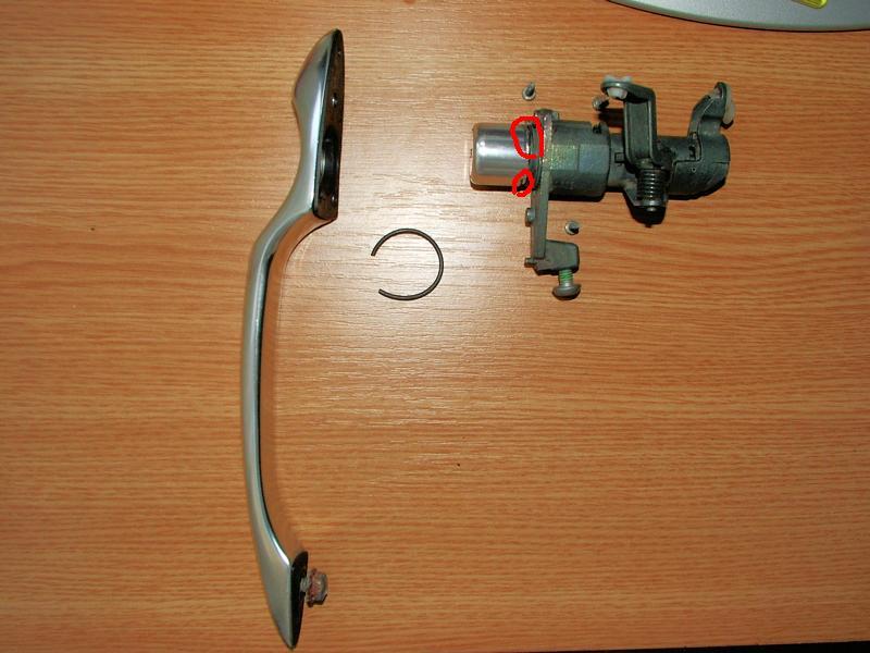

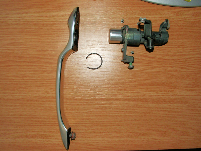

mizooo01-09-2011 21:02:27 // 122789
szasza(SW)01-09-2011 20:58:12 // 122788
mizooo01-09-2011 20:55:05 // 122787
Elöl a védő burkolatot kellene leszedni? De az mintha körbe enne sajtolva.

szasza(SW)01-09-2011 19:45:38 // 122778
A 156 zár szétszedése valaki blogjában volt,aki cserélt tömítő gyűrűt.Most hirtelen nem tudom ki volt:(Keresek hátha megtalálom:)
mizooo01-09-2011 19:37:59 // 122777
Kiszedtem a zárat nagy nehezen, kinyomtam a brezont a végén, le is jött a zárásért/nyitásért felelős kar. Viszont innen, hogyan tovább? Ha jól látom le kellene venni a gombnyomásához tartozó kart is, hogy kijöjjön a betét, csakhogy annak a stiftjének a vége el van nyomva. Le lehetne vágni és utána kellene csinálnom egy másik stiftet :(

mizooo31-08-2011 20:37:59 // 122767
Nem hiszem, hogy kopás mert nem volt használva. Mikor utoljára használtam mind a két oldal jól működött most meg egyik sem?! Tele mehetett kosszal, vagy rugó. Stb. Hétvégén szétdobom, amúgy is vettem másik ajtóhatárolókat és azt is levett kárpitnál lehet csak beszerelni. Ha letörnek a bütykök akkor elfordul a kulcs? Csak nem nyit/zár?
szasza(SW)31-08-2011 20:31:17 // 122766
Ha szétszeded és hátul rajta a két bütyök akkor lehet még a lamelláknál rugó törés vagy lamella kopás is.Elől le kell szedni a védő karikát.Utána alul van egy stift hosszában,ha azt kihúzod kijönnek a lamellák.A lényeg,ha kiveszed a lamellákat sorba szed és sorrendbe rakd le különben totózhatsz melyik hova való.A rugók is pattogósak ami alattuk van ,arra is vigyázz:)
mizooo31-08-2011 20:24:06 // 122765
Köszike :) nem fogom megúszni szétszedés nélkül, és nem bicskakulcs sima egybeönött Sz*r.
szasza(SW)31-08-2011 20:20:43 // 122764
Szed szét a zár betétet akkor kiderül mi van vele.A piros kulcs gondolom nem a bicska.Olyan mint a 145-6 kulcsa?Ha ilyen a zárbetét végén van két bütyök az egyik a nyitásért a másik a zárásért felel.Ezek szoktak letörni.Ha csak szorulása van az is könnyen orvosolható.Szét kell szedni a betétet kipucolni és összerakni.Ha a bütyök tört le,kell egy másik betét használt is jó.Át kell rakni a lamellákat.Én mát többet javítottam.Ha megvan a gond és elakadsz szívesen segítek,csak szólj.:)

Sziasztok, tovább cumilok a zárakkal :(... A tanácsokat meghallgatva vettem WD40-et és jól befújkáltam vele, sűrített levegővel jól kitisztítottam, de nem működik :(....
A kis ajtók már záródnak a zárakon, de annak az útját, kis csavarhúzóval kellett szabaddá tennem valami kemény szmötyi miatt.
A jelenség: beteszem a kulcsot, és csak koppan a zár, nem fordul el a kulcs egyik oldalon sem. Hogy kizárjam a kulcs hibát, kipróbáltam az Airbag kapcsolóban is és a csomitartóban is, teljesen hibátlanul működött. Végső elkeseredésmeben már arra gondolok, hogy valami vicces kötsög telenyomta pillanat ragasztóval. Tavaly még teljesen jól működött mindkét oldal :(
További probléma: 1 db kulcsom van az autóhoz, telibe öntött piros kulcs, láttam pár helyet ahol másolnak ilyen kulcsot (legalábbis a képen ez a fajta alfa kulcs is volt.) de nem értem, hogy kiszedik belőle az immo chipet, vagy programoznak egy újat???
A Kódkártya megvan az autóhoz, azzal mit tudok kezdeni pl?
Kérlek akinek volt hasonló tapasztalata segítsen, köszike
