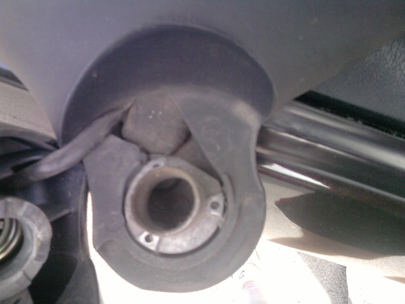

szasza(SW)05-09-2011 19:31:00 // 122874
A bélcseréhez a tükörlapot le kell szedni,bár a gyűrű visszarakáshoz is.Állítólag törik nem lehet leszedni a tükörlapot.Bár melegítésél én még nem próbáltam.Tükörlapom is van két új.Szóval még nem döntöttem mi legyen,de több variációhoz van alkatrészem.Már csak neki kéne állnom,eddig ehhez nem volt ihletem:)

Kristyon05-09-2011 19:21:19 // 122872
Csak a belét nem lehet cserélni?
Mert akkor meg lehetne úszni a fényezést....
Talán elég lesz a pillanatragasztó, nincs ott akkora igénybevétel :)

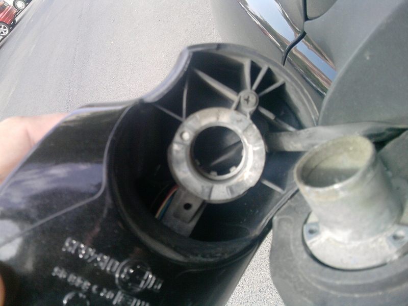

szasza(SW)05-09-2011 19:15:54 // 122871
aminoplaszt=sziloplaszt:)
szasza(SW)05-09-2011 19:13:48 // 122870
Nekem aminoplaszttal van összeragasztva.Kívül azért körbe tekertem szigetelő szalaggal.Én már vettem egy másik párat,de azt meg fényezni kell:)Idővel megcsinálom,még csak egy éve ragasztottam a régit:))))
Kristyon05-09-2011 19:03:51 // 122869
Akkor marad a pillanatragasztó, és legfeljebb nem mozgatom :)
