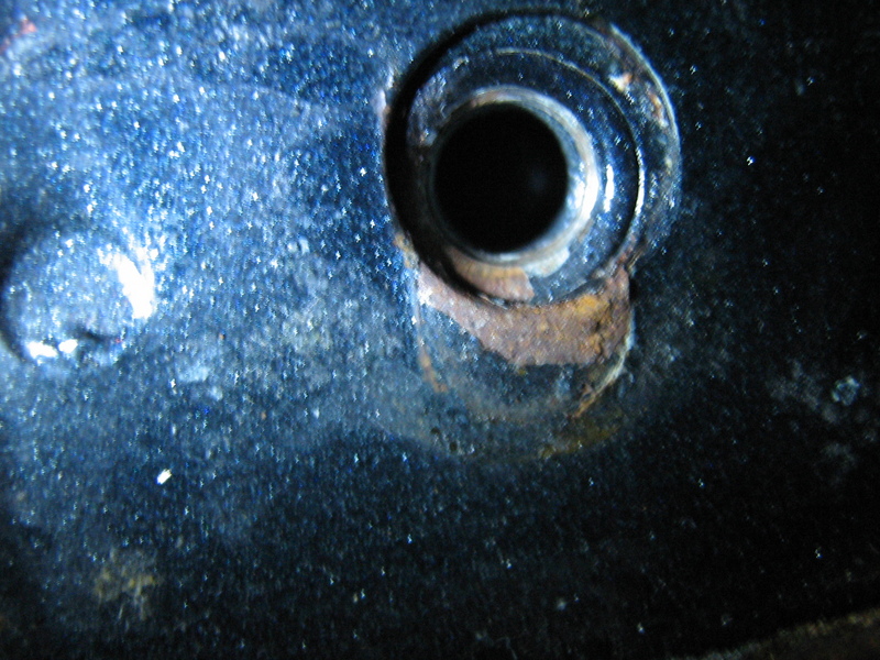

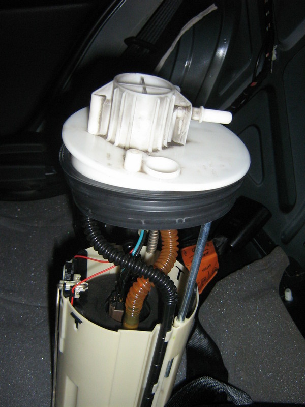

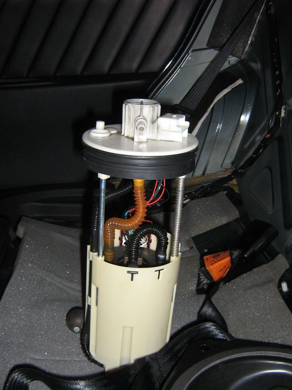

Poló27-03-2011 20:57:31 // 119146
Üzemanyag szintjeladó kiszerelve, kicsit megpucolva és visszaszerelve. Nagy szopások árán, de eljutottam odáig, hogy ki tudtam venni.
Akiktől a múltkor a segítséget kaptam a hátsó ülés kiszerelésével kapcsolatban, hogy csak az elejénél kiveszem a 2 csavart és kijön, azoknak köszönöm, de nem ennyi. Kiszedem a 2 csavart, után az ülőlapot hátra kell nyomni, amennyire csak lehet és ki kell akasztani, mivelhogy össze van akasztva a háttámlával. Az ilyen infókra lettem volna kíváncsi, végül Hardy és Csöri segített telefonon, köszönöm nekik.
A háttámla 2 csavarja nem akart kijönni, szerszámok törtek rajta sorban, végül lett jó minőségű imbuszkulcs, azzal az egyik csavart sikerült kitekerni, a másikban addigra már csak elforgott körbe, úgyhogy lefúrtam a csavart. Szereztem 2 új 8-as imbuszcsavart, de ezek azt hiszem 6-osak voltak, úgyhogy kereshetek 2 másik új csavart. Az ok, amiért nem akartak ezek a csavarok kijönni:
Összeszereléskor kapni fognak a csavarok rézpasztát.
Ezután ki kellett még szednem a síalagutat, aminek a 4 patentje úgy bent van a helyén, hogy alig tudtam kiszedni. A 6 db anyacsavar nem okozott gondot. Az üzemanyagcsövet is sikerült fél pillanat alatt levennem a csonkról. Viszont azt a kör alakú izét nehezen sikerült csak megindítanom, ami ezt az egész házat fogta. Különösebben nem láttam rajta semmit, kapott kontakt tisztítót pár helyen, megmozgattam a szintjelző részét és visszaraktam a helyére.
