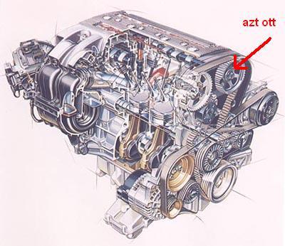

Szelepszárszimmeringek? Ahhoz le kell vegyed a hfejet...tehát a vezérlést is....vagy nem 1-re gondolunk?

dfg (Tanárúr)23-03-2011 09:35:10 // 119018
mégis melyik szimering????
