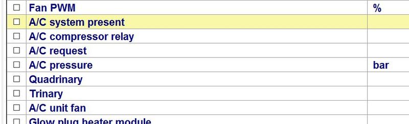

Nekem használt a klíma hűtő kifujatása,de nem kellett levenni a lököst. Az alsó motorvédő burkolatot kell csak leszedni,és nem árt ha van szerelőakna. Fogtam egy 50cm hosszú kb 15mm átmérőjű csövet, az egyik végét kalapáccsal összelapítottam majd vágtam rá hosszirányban egy kb 2 cm-es rést. A cső másik végére dugtam a kompresszor tömlőjét. Így ez már befért a két hűtő közé alulról, és előre fele kifujattam a rengeteg koszt. Azóta sokkal jobban hűt a klímám,bár még mindíg nem az igazi. Most 7,5 fokos levegőt fúj. Takarítás előtt 14 volt. Egy próbát megér.
Revitox26-06-2017 22:46:10 // 52858
Nah ezt holnap megnézem. Azt tudom h elindulni elindul, nyomja is a hideget, de kb 5-10 perc után csak meleget nyomja.
mgeri7626-06-2017 22:27:02 // 52857
A lkimakompressor üzem közben kapcsol? A kuplung kereknel hallani is es latni is lehet a ki / be kapcsolasokat
Ha indulasnal bekapcsol, majd kicsit kesöbb ki aztan többet nem akkor lehet nyomaserzekelö szelep hiba
Revitox26-06-2017 21:40:23 // 52856
Az megtörtént. Nem szivárog...
Ez volt az első tippem, hogy elszelet. De nem.
mgeri7626-06-2017 21:34:47 // 52855
Szerintem keves a gaz a rendszerben. Töltesd fel es jo lesz
Revitox26-06-2017 21:30:52 // 52854
Lenne kérdésem.
A légkondi radiátorhoz szeretnék eljutni annyira, hogy megnézzem mennyire koszolódik v koszos. Lehet ezért nem dolgozik a légkondim rendesen.
Az addig oké h első löki lejön. Itt már be lehet látni a két radiátor közé? Vagy le kell szednem a zárhidat is?
Tudatom ki van h nem üzemel rendesen.
1-3 fokozatig hűt egy darabig és szép lassan átvált melegre.
Ha egyből full aut-ra teszem kis hideg és egyből tolja a meleget (kül hőt)
Mint minden kondis autó alatt tócsa szokott lenni idő után ugye a lecsapódás miatt. Nekem nincs. Arra gondolok és az itt lévő tipp alapján h nem hűl a radiátor és nem tud dolgozni a kompresszor. Legalább is bízom benne h csak ez a baja.
Ezért kukkantanék be a radiátorok közé.
