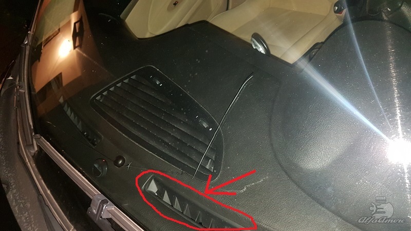

szekkyy14-06-2017 10:38:29 // 52815
Érdeklődni szeretnék, hogy valaki szerelte-e már szét 159-esben a klíma vezető oldali ablakra befúvó műanyag részét közvetlen a szélvédő mögött. Egy ideje nyöszörög valami onnan, és tegnap jöttem rá, hogy az a műanyag a ludas. Elég sz@r helyen van a szereléshez, és tegnap este lévén nem is igazán láttam mivel lehet rögzítve. Valakinek tapasztalata a nyöszörgés megszüntetésére a szerelésen kívül? (este lévén nem nagyon szuperált a telefon fényképezője sem a parkolóház neonjai között, így "netes" képeken tudom mutatni, hogy mire is gondolok :)
