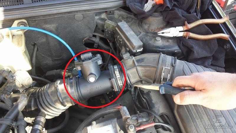

Zozo8509-05-2017 17:37:02 // 52733
Ma voltam eredetvizsgán és ott leszedtük az LMM-t és kitakarították, nem volt koszos a szerelő szerint.
Indítás után rögtön jött a motor check lámpa...ez után lehúztuk a mérőt és úgy néztem meg hogy megy az autó és érezhetően erősebb!!!
Ezekszerint meghalt a LMM???

Zozo8508-05-2017 13:03:42 // 52714
Rendben köszönöm megnézem.
Még egy kérdés...találtam kifejezetten légtömegmérő tisztító sprayt, érdemes venni vagy a féktisztító is megfelel?

Ne a bilincset vedd le. Felülről vedd ki a két csavart. 5 vagy 6 ágú lyukas torx kell hozzá. Mikor milyet raktak bele. Nekem volt mind a kettő. Fogóval, oldalról tekertem ki :)
Kiveszed a betétet és az alján benézel. Látsz két 3 pici rudat, aminek króm színűnek kéne lenni, de szerintem fekete. Arra ráfújsz féktisztítóval, utána hagyod megszáradni. Nem mindig lehet takarítani, mert van, hogy már nem jön le a cucc. Arra figyelj, hogy csakis hideg motornál kezdjél hozzá! Érzékeny, ha a forróra ráfújod a hideg féktisztítót. Akkor vége. 5-10 perces mutatvány a visszarakással együtt.

Gyöngyösről hoztam haza vásárláskor és kicsit meghajtottam Pestig (150-160) az M3-on, szóval ez megvolt...
Lehet kicsit kifújom az LMM-t hátha segít valamit.
Sajnos ilyen LMM takarításos blogot senkinél nem találok képekkel alátámasztva :(

Lehet csak el van lustulva. Vidd ki pályára azt aggyá neki kicsit :-) jó a féktisztító csak ovatosan bánj vele. Inkább többször keveset fújj.... SzVSz
Liquid08-05-2017 10:57:43 // 52709
Egyáltalán nem biztos, hogy az a baja...Esetleg úgy tutod kizárni, hogy ha lehúzod a csatiját, akkor jobban kell mennie, de elképzelhető hogy nem lesz alapjárat.
Igen a két bilincset kell levenni. Én féktisztítóval küldtem meg rendesen. Azóta viszont sokszor szóbakerült, hogy nem biztosan az a legjobb neki. Viszont nem emlékszem milyen kegyszert javasoltak.

Azaz... Meg mögötte van a pillangószelep, ott is érdemes lehet takarítani, hideg motornál... Szerintem a féktisztító jó erre.
