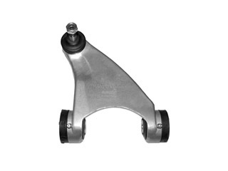

DieselManiaco(NagyVad)17-06-2013 16:32:41 // 45081
lehet hogy bakon úgy tűnnek,de ki tudja mit vált ki a menet közbeni rezonancia. sztem hajlítsd meg őket mint a paraszt és próbáld meg úgy,mert ha fékezésre elhallgat az csak fékalkatrész a többi nem valószínű hogy elhallgat.
Aky16617-06-2013 16:30:33 // 45080
erre gondoltam én is először,de azok durván beton mód mozdulatlanok :S
de még egy próbát megér :)
DieselManiaco(NagyVad)17-06-2013 16:14:25 // 45079
ha fékezésre abbamarad az fékbetét. a zörgéscsillapító lemezeket kéne megnézni meg egy kicsit ívesebbre meghajtogatni hogy jobban nyomja a pálcákra a betétet.

gecsa17-06-2013 14:36:16 // 45077
meg kell őket egy kicsit kínozni egy szervízben... sajnos máshogy nem nagyon fog kiderülni, csak amikor már nagyon nagyot mozdulnak..
esetleg a stabrúd környékén lehet még ilyen, de ezekem mind érezni lehet vezetés közben, hogy nem a legjobb az úttartás, vagy ilyesmi..:)
múltkor már én is majdnem vettem lengőkart, aztán kiderült, hogy a motortakaró műanyagnál az egyik csavar mellől kidőlt a gumigyűrű, és az zörgött...:D
én azt mondom, hogy egy szervízben megmondják 2 perc alatt, hogy a futómű-e az, vagy nem..a kínzópadon sokminden kiderül..:)
ha nem az, akkor valószínű valami ilyesmi lesz nálad is..

Aky16617-06-2013 14:12:24 // 45069
Sziasztok,
ha szar úton/kátyúba megyek,fémes zörgést hallok a kocsi alól (olyan,mintha egy fémlemezben zörögne egy laza csavar).
már felemeltük a kocsit többször,egy még régebben beleejtett kósza csavart kiszedtünk,de még mindig zörög... az emelőn persze nincs semminek semmi hangja,hiába püföltünk végig mindent gumikalapáccsal :) jah,és ha fékezek, a zörgés abbamarad... gondoltam a fékre,de ott is mindent a helyén,megnéztük azt is...
valakinek valami ötlet? hibának nem hiba,csak idegesít,meg szörnyű hallani,mintha szét akarna esni a kocsi :S
