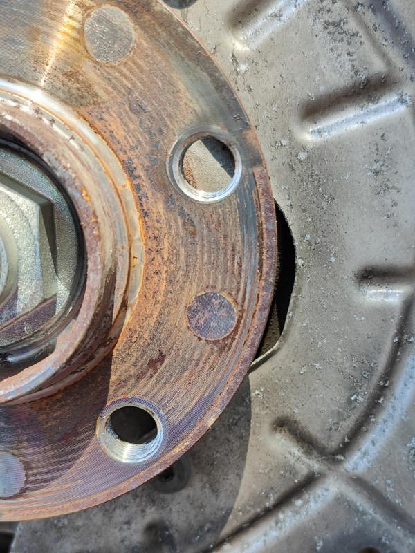

A kerék agynak van egy 14mm-es fém nyúlványa ez tized mm pontosan illik a gyári felnibe.
A műanyag tákolás akkor kell ha nincs más.

Akkor most helyesbítek, mert részben igazad van, fontos dolog maradt ki. A csavar ugye a saját hossztengelye mentén teherviselő, szerintem ez oké.
Amint összehúzzuk csavarral a felületeket, a nyíróerő nagy részét a felületek közti tapadási surlódási erő veszi fel . Vagyis a csavart nyíróirányban minimálisan terheljük, amíg a meghúzási nyomaték, a felületek minősége stb. rendben van. Itt ahol a műanyag elválik az aumíniumtól (hogy ne a májjal példálózzak :-)), az a méretezési terhelés. Röviden, hogy mire használod az autót, mekkora a tömege és milyen terhelést fog kapni.
Valószínűleg egy kisautónál tökéletesen rendben van egy műanyag központosító gyűrű. A neve is ez, csak pozícionál, és valamilyen mértékben ezt menetközben is teszi, amikor ütéseket kap a kerék. . A mérnökök dolga pont ez, kitalálni, hogy elég oda egy ilyen, vagy netán jobb, ha "vas" van ott. Pl nehezebb autó, sportosabb használat.
Egy Giulián valószínűleg először is az első hegyi szakaszon elolvadna a műanyag gyűrű XD
Szóval nevezzük központosító gyűrűnek, ám ennek menet közben is lehet központosító feladata, vagyis onnantól tehermentesítővé válik :-)
Na így kerek szerintem, de tegyetek hozzá nyugodtan.

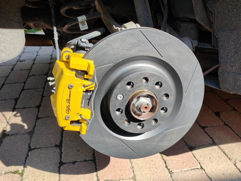

Alapvetően ezek a felni ET számának helyrehozatalára vannak szerintem kitalálva napi használatra, a feltétlen szükséges.
A másik ok lehet hogy a fék ne érjen bele a kerékbe ezért tettem én most.
A harmadik az optikai tuning.
A lényeg valahol ott keresendő hogy ne csessze el a futómű geometriát, és ne érjen bele az autó váz és burkoló elemeibe.
Az eredeti csavarkötés és felfekvő felületek meg szerintem alap hogy ne legyenek rontva.
Ezért igen vagy olyan vékony kell amitől még az eredeti középre felül a felni.
Vagy akkora amin már lehet kiképezni ilyen plusz gyűrűt.
A showcar egy másik téma de ugye azt meg ritkán nyektetik pályán:D

MIvel a csavarkötés leginkább a csavar hossztengelye mentén teherbíró, radiálisan, oldalirányban sokkal kevésbé. Ezeknek a radiális erőknek a kerékagy tart ellen, nem a csavarok.
Tehát műszakilag jó esetben az autót szemből nézve az oldalirányú erőknek a kerékcsavarok tartanak ellen (akár 3-4 menet), az autót függőleges (és hossz) irányban érő erőknek pedig túlnyomó részben a kerékagy és részben a csavarok kúpos felülete. Amint nincs "tehermentesítő", 100%-ban átpakoljuk ezeket az erőket a csavarok kúpfelületeire.
Ezért is tehermentesítő a neve. Aztán mindenki számolja ki magának, hogy érdemes e és lehet e 5db csavar kúpfelületére terhelni, és mennyire bízunk azokban a csavarokban.
Nyilván nem a kúpfelületnél lesz gond, hanem a menet-kerékagy találkozásnal, ami a nyomtáv szélesítés miatt nagyobb erőkaron is kapja a kiképzést.
HOgy meglegyen az érzet, csak gondolat kísérlet: mi történik ha kerékre tesszük az autót csavarok nélkül, hogy csak a központosítón üljön.
Aztán központosító nélkül, lazán betekert csavarokon is gondoljuk el, hogy mi történik.

@SD @Liquid
Ez így nem egészen igaz szerintem, a csavar csak tart, a központosító meg központosít, ez utóbbi ha el van baxva akkor rázni fog az autó, meg akkor is, ha szuperprecízen meghúzod az 5 csavart központosító nélkül is. Elég egy pici vályu és máris elmászik.
Az 5 mm-es pogácsa a gyári felnivel a gyári agyat használja, de a 10 mm-es már nekem is peremes, így központos is.

Nekm van polcon hátra 5 mm előre 10 mm fekete csavarokkal, ha kétszélesed van.

SD12-10-2025 14:58:58 // 40355
Igen, a kereket a csavar tartja a helyén, az ütéseket a középfuratba illeszkető agy nyulvány veszi fel.
Piros: kerékagy
Kék: felni
A firka pontatlan mer a kék és piros pontosan egyezn méretü kell legyen, ezért van egy 14mm minimum, addig nem tudsz központosító gyűrűt kiképezni. Tehát tolja le a kereket a teherviselő elemről.
Piros: kerékagy
Kék: felni

"Ha 20mm alatti nyomtávszélesítőt választasz, akkor nem tudsz rajta központosító gyűrűnek kiképzést csinálni, magyarul letolja a kereket az agyról, a csavar tart, nagyon egészségtelen"
Minden esetben a csavar tart a központosító gyűrű csak azért kell (már ha nem egyezik a felni középfurata és az agyátmérő) hogy tökéletesen középre negyen felhelyezve, miután meghúztad a csavarokat ki is vehetnéd a gyűrűt.

A következőket gondold meg:
- meváltozik a futóműgeometria, forduló ív, rugózás, csapágy terhelés
- ha kosz megy alá vagy nem egyenletesen húzod le, rázhat
- harosszat választas a kerékcsavar fogja a terhet viselni
A kerék agy központosító gyűrű kiálló középső része 14mm
Előre 20mm nem fér el mert letépi a kerékdobot parkolásnál ha betekered
Előre max 5mm-t javasolnék, akkor még az eredeti központosítón ül a felni.
Hátulr 20mm de az már nagyon kemény.. az egy cm lenne a reális de azt nem tudod legyártatni mert középen nem marad anyag ..
Én most előre próbára tettem 5mm-t mert nem fér el a fékem különben.. de pl érezhetően tolja az orrát az ackermann szög is változott, parkolóházban nagyon agresszívan darál a gumi..
Próbára jó, showcar-nak ok, de napira véleményes!
Ja és a csavar para! Nehogy szétbaxxa a kerékagyat a túllógó hosszabba csavar ez nem vicc magek mert ha meg kevesebb menettel fogod az életveszély :)
