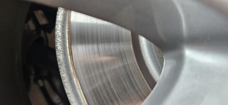

Shadin02-11-2025 17:42:39 // 40520
Én megmértem tegnap a féktárcsákat 1 és 3 ezred között van a négy. Mondjuk 0.02 ami nem problémás, a kerekek újra lettek súlyozva, a bal első gumi el lett forgatva a felnin.
Sokkal jobb lett a helyzet, de még mindig előjön a rázás 130 felett. Kardánt megnézettem, hibátlan, megy be a helyére, utána már csak a féltengelyek lehetnek...

szana802-11-2025 16:26:26 // 40518
Üdv, kis update rázás ügyben. Amit észrevettem mostanában, hogy alacsony sebességnél is néha érezni minimálisan, de nem mindig. Azt vettem észre ha néha kátyúba hajtok akkor hajlamos előjönni. Ez így nekem féltengely gyanús. De nem vagyok benne biztos. Valakinek valami ötlete? November közepén megy szerelőhöz.
