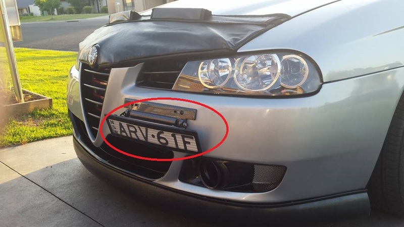

Sziasztok cartársak. :) A kérdésem a következő volna, csinált e már valaki olyat h egy gyárilag nem multikormányos belső fl-es 156 ba multikormányt szerelt és átalakítóval rákötötte egy nem gyári hifire? :D mert a hifim tudja azt is sikerült kideríteni milyen átalakító kell, csak azt nem tudom ha berakom a multikormányt a kocsiban van e csatlakozó amire rátudom kötni, azaz a kábelezés benne van e akkor is ha gyárilag nem multis vagy a kábelezését is meg kell oldani a kormánnyal együtt? Ha valaki tud segíteni azt nagyon megköszönöm. :)
