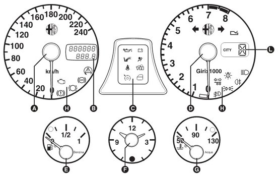

VV619-12-2015 00:48:14 // 149840
Igen, az az egy vonás, ami félúton van az 50 és a 90 között. Szóval az 80? Na, annál jobb. Akkor ez rendben van.

Béci Ɨ|ѯ18-12-2015 07:25:29 // 149828
Ha ez az, akkor első körben nézd meg a fékolaj szintet! Nem biztos, hogy érzed, ha kicsit alacsony a szint.

Piritu - 1.000.00018-12-2015 06:59:30 // 149826
Nincs 70-es vonás a 156-ban. A 90 alatti az 80 fok. 83 fokos termosztáttal simán lehet kicsit a vonal felett a hőmérséklet.

VV617-12-2015 23:42:33 // 149824
Oh tényleg, hűtővíz-hőmérséklet kérdéskör:)
Teszteltem, indulás után elég gyorsan felmegy 1mm-rel a 70fokos vonás fölé és ott lecövekel. Mindegy, hogy gyorsan vagy lassan megyünk, városban vagy azon kívül, ottmarad a mutató. És fűtés is van. Szerintem ez jó lehet így.
Ellenben a szegény Fiat Bravón még az első vonást sem éri el télen (ez kb 40-50 fok lenne), a dugóban viszont belefut a pirosba - itt valami biztos rossz, mondjuk a termosztát és a hűtőventillátor együtt. A fűtés is csengécske.
VV617-12-2015 23:37:42 // 149823
Igen, olyan felkiáltójel-féle, csak középen, a kis kijelzőben. Akkor fék? Nem érzek fékproblémát.
