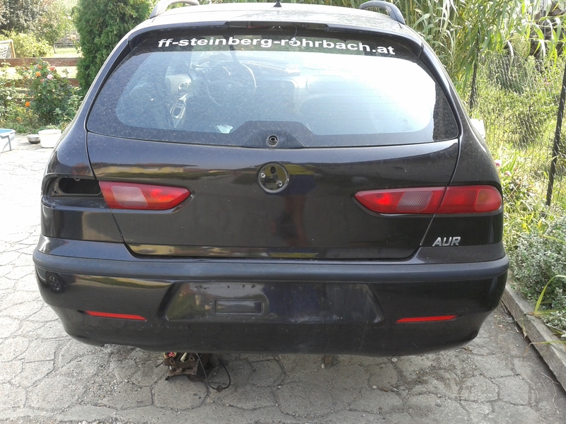

Bati08-09-2015 22:08:42 // 149096
Szia
milyen állapotban vannak a hátsó lámpák
Fotó ?
Ár ?
Fotó ?
Ár ?

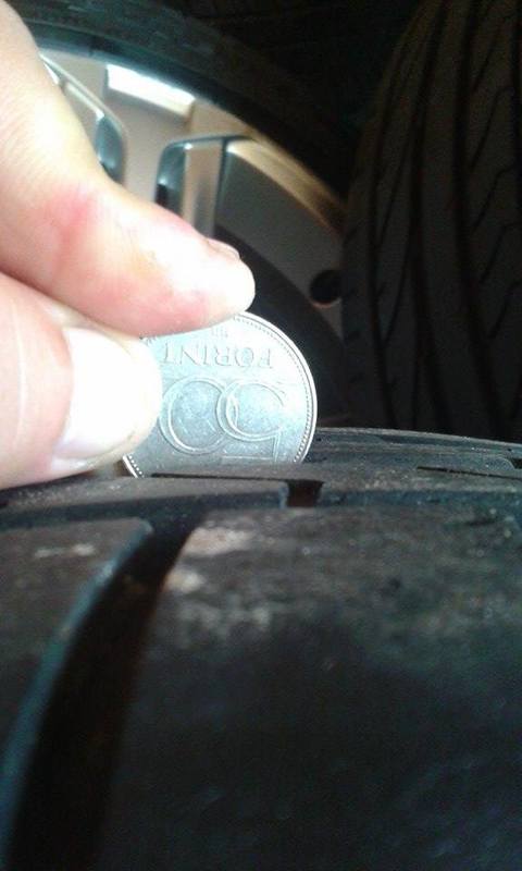

Cartársak, eladó egy Toora T670, 18-as felni. Ugyan az, mint a 156-os TI felnije, csak egy mérettel nagyobb. 5x100, ET35, 58-as tehermentesítőkkel. Hibátlan, tökéletes állapotban, frissen fényezve. Karcmentes, csak fel kell tenni.
A gumik Bridgestone Potenza 225/40, néhol még szőrös, szinte új. Nincs félrekopva, 1mm hiányzik mindössze a fútó felületből.
Egyben az ára 200ezer Forint.
Nincs vele munka, egyszerűen minden tökéletes. Magamnak szántam, de az eladás oka, hogy mivel az autómon nagyobb fékek vannak, hozzáér a felni küllője a féknyereghez. Gyári fékkel ez nem történik meg.
