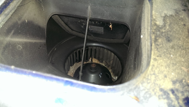

Somcy05-10-2015 20:55:26 // 149301
Köszönöm, az oké, csak furcsa hogy ezen kintről nincs valami szűrő.

Somcy04-10-2015 15:18:04 // 149289
Sziasztok, kellene egy kis hozzáértő segítség.
Nemrég került hozzánk egy 2004-es 156 2.0 JTS.
Előtte egy 1999-es 156 2.0 TS Selespeed volt velünk, hát van némi különbség.
Szóval a kérdések:
1. Az képen a - nekem anyósülés - felőli oldalon található fűtőventillátor? látható. Nem kellene lennie ott egy pollenszűrőnek? Az előzőnél ott volt. Mint látható, tele van falevéllel. A legérdekesebb, hogy ha kellene is lennie ott szűrőnek, nincs meg a helye.
2. Álló helyzetben gázt nyomva finom sípoló hang jön a motorból, mintha turbós lenne. Ez ok?
Előre is köszönöm mindenkinek.
