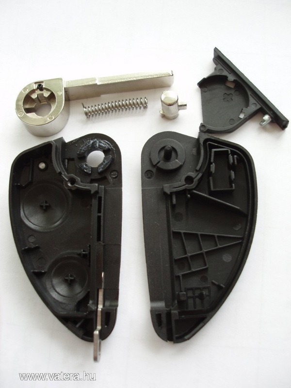

Ha gondolod és mégis megveszed a kulcsházat, 2500ért átveszem elemtartó nélkül ;) Nekem nagyon le van lakva a kulcsházam, de nem akartam venni egyet 4.5-ért, szóval elboltolhatjuk ;)

asus1411-09-2015 01:36:55 // 149113
Ugyan ez a dolog érdekelne engem is, ha találtál elemtakarót.
sarosia10-09-2015 20:40:41 // 149112
Sziasztok!!
Segítség kéne...... Sajna az autómhoz 1kulcsom van, és elveszett az elem takaró része. Az ebay-ről rendeltem, (komplett házat) de már vagy 2hete meg kellett volna jönnie..... Írtam az embernek, de azt írta hogy ő feladta.
Esetleg valakinek nem lenne az egyik polc mélyén egy akár hibás kulcsháza? Csak az elem takaró része is érdekelne. Megvenném.
Köszi, előre is!
Köszi, előre is!
