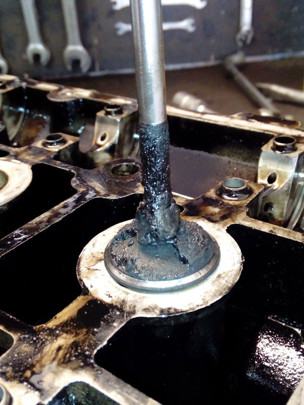

hg6idn30-08-2015 20:25:10 // 149042
Preventív javítás.
Aktuális volt a vezérlés csere, mivel a JTS szívó oldali koszolódásról már olvastam, gondoltam most "költséghatékony" a hengerfej rendberakása. Görgők, vezérlés, vízpumpa bizztos cserés, hengerfejen szelepszár vezetők, szimeringek, síkolás, plusz szívó oldali vez. tengely, itt a szívó oldal 3. henger bütykei erősen kopottak, az egyik kb 2 mm-el kisebb a többitől :(, majd a végén összegzem a javítást.
Ja és még termosztát, kuplung főmukahenger, meg olaj csere :)

hg6idn29-08-2015 12:17:39 // 149032
JTS félig bontva (szelepfedél, hengerfej perifériák, vezérlés oldal):
- 3 henger szívó oldali vez. tengely csúnyán hegyes, kopott
- 4 henger vez. tengely rögzítő egyik csavarját kézzel kicsavartam
- balansz tengelyek nem korrekt jelre voltak összerakva
- szelepfedél alatt olajsár lerakódás nincs, de korom fekete az olaj :(
Holnap jön a hengerfej le, azután kiderül még mit találunk.

hg6idn26-08-2015 20:29:02 // 149026
Hétvégén kezdődik a soros vezérlés cserével egybekötött "szív műtét":
hosszas meditálás után döntöttem, levesszük a hengerfejet, kosz biztos van szívó oldalon(JTS), ráfér a takarítás. És azután várhatóan indul a lavina....hengerfej, gyűrűk, csapágyak ? :(
