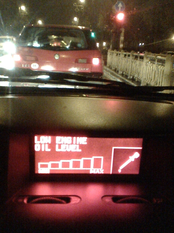

Dokika26-11-2014 12:47:11 // 147284
A 156 berkekben még újonc vagyok. Információra lenne szükségem, hogy a
következő bosszantó jelenséget mi okozhatja:
1. kép 09:37:35
Gyújtás le, mutató kifekszik és újra gyújtás.
2. kép 09:37:53
Az autó múlt hónap 16.-án volt teli tankolva. A második kép a reális, de viszont van hogy a feléig mászik fel a mutató és olyan is előfordul, hogy 0-ról szépen óvatosan megy fel a negyedéig. A teli tankolást követően 130km-ig meg sem mozdult, de azóta mindig máshol pihen a mutatóm. Elég idegesítő, illetve melyik állasnak higgyek.
