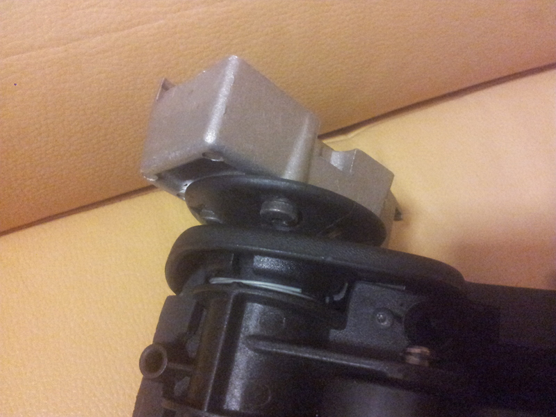

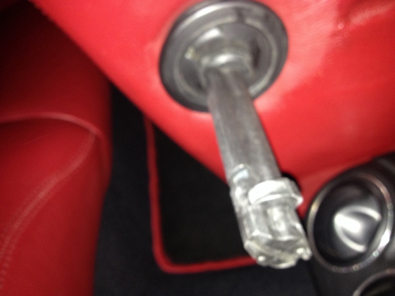

Meglett az a drót, ki is szedtem egészben. Utána még úgy kellett lefeszíteni a tengelyről a könyöklőt. Az ülés hátát hogy kell megnyitni? Van valami trükk? Sosem szedtem még szét.
Hardy22-12-2014 19:23:22 // 147490
Poló22-12-2014 19:12:26 // 147489
Hardy22-12-2014 17:36:41 // 147488
Próbáld húzni es forgatni közbe. Van egy acél drót egy vajatba annak kell kiugrania. Ha csak feszíted nem fog nem is tud. Enyém mar magátol lejött. Meg kellett feszíteni a drótot.
Poló22-12-2014 17:28:51 // 147487
Hardy22-12-2014 16:46:51 // 147486
Hardy22-12-2014 16:23:23 // 147485
Nem ertem amit irsz. A konzol felrakasahoz eleg a helyen szetpattintani az ules aljat es fel tudod csavarozni. A konyoklo tengelyet meg kivulrol 3 csavarral felrakod a konzolra aztan rahuzod a tengelyre a konyoklot. igy
Konyoklot meg fel kell allitani igy le tudod huzni a tengelyrol.

Megvan a konzol is. De azt csak 2 db csavar fogja az üléshez. A könyöklőt 3 db csavar fogja a konzolhoz, de ezeket nem tudom kiszedni, mert takarásban vannak.
Viszont a huzatot fel kell húzni az ülésen.
Hardy22-12-2014 07:01:47 // 147480
Remélem a konzolt is megvetted amit 3 csavar fog az ülésre. Annelkul nem tudod felrakni.
