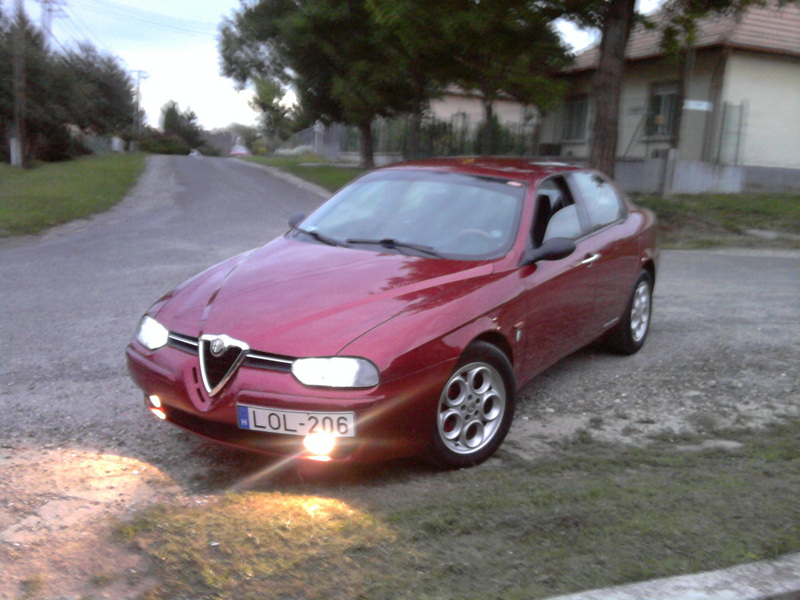

dfg (Tanárúr)30-07-2011 21:05:13 // 122149
sziasztok.
nyaraláskor kiderült, hogyha már 4en leszünk, akkor nem fogunk elférni az 56-ban. megoldást jelenthet egy tetőbox, érdekelne, kinek milyen tapasztalatai vannak ezzel kapcsolatban.
a másik kérdés, hogy ez nagy rá szerintetek? olcsón ideadná a kolégám, rádaásul van hozzá egy audi A4 tetőcsomagtartó(benne van az árban), amit természetesen azonnal eladnék:
bocsi a kép minőségéért, valami nem passzol a telefonommal.
Taxi33™30-07-2011 20:30:40 // 122148
Szia! Nekem az alapjárati motort és az alapjárati jeladót is cserélték. De elvileg már az egyik is okozhatja. Nekem hibát írt ki mindkettőre a gép.
