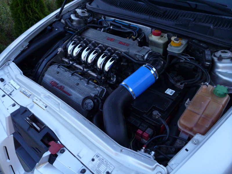

Karakot19-06-2011 23:31:55 // 121130
Hogy mi volt bele való gyárilag, nem tudom. Mikor vettem a kocsit kék volt benne. Aztán volt egy hűtőcserém, és akkor cseréltem a folyadékot is. Mivel a V6 alu blokkos, azt tanácsolták (Csöri-Erhardt), hogy a Paraflu Up-ot rakjam bele.
Karakot19-06-2011 23:27:50 // 121129
Így van sajnos, a föld alól sem tudtak ilyen szerezni. Egyébként így utólag már nem is bánom, mert csak egybe lett volna a komplett szívócső a légszűrőháztól a pillangószelepig, és bizony 30 valahány ezerért. Ez a kék 90-es szilikon-gumi cső került 5900-be, plusz apósoméknál igyen esztergáltattam egy közdarabot, ami 90-ről szűkít 70-re. Ez így árban elég kedvező megoldás volt.

GTPeti19-06-2011 23:23:33 // 121127
Hmm... Úgy tudtam a miénkbe még a "régifajta" nem piros (vagyis longlife) való.
Karakot19-06-2011 23:19:47 // 121126
Ők sem tudtak, kérdeztem tőlük is, csak azt már meg sem említettem.
Karakot19-06-2011 23:18:54 // 121125
Ha a Paraflu Up jó fajta, akkor igen. És annak ilyen a színe, ha tetszik, ha nem. :) De köszi az aggódást., :)

V6-ba asszem Paraflu Up kell és nem Paraflu 11, azt hiszem az Up-nak pirosas a színe, de majd Csöri megmondja.

Mi történt azzal a tágulási tartállyal, hogy olyan vöröses? :(
Jófajta fagyállót használsz te?

ez érdekes, én 1 másfél éve vettem az enyémhez ugyanilyen csövet, gyárit.
Karakot19-06-2011 22:33:24 // 121111
A kedves Alfa-Romeo gyár kicsit betett nekem. Lévén 13éves a kocsim, a légszívó cső puha részén, ahol a harmonika rész van, hát ott bizony kirepedezett a gumi, majd ki is szakadt. No problem, irány a szalon alkatrészboltja. Rendelném a cuccot, de nincs, nem rendelhető, a gyár beszüntette a gyártását. Arra a kérdésre, hogy ezt mégis hogy, gondolják azt a választ kaptam, hogy csak tíz évig kötelesek alkatrészt biztosítani. No komment. A megboldogult kispolszkimhoz még 25 évesen is tudtam akár gyári alkatrészeket szerezni...
Bontóban azt mondták, hogy a V6 ritka, mint a fehér holló, most sincs éppen.
Végül elmentem az O.CT-hez, ott segítettek rajtam.
Az eredmény egész jó, funkcionálisan tökéletes, és látványra sem rossz:
