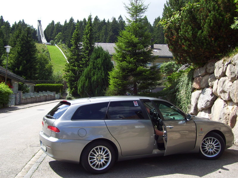

ALFI15618-06-2011 23:06:51 // 121075
Mit vagánykodsz a kocsimmal?! :)
