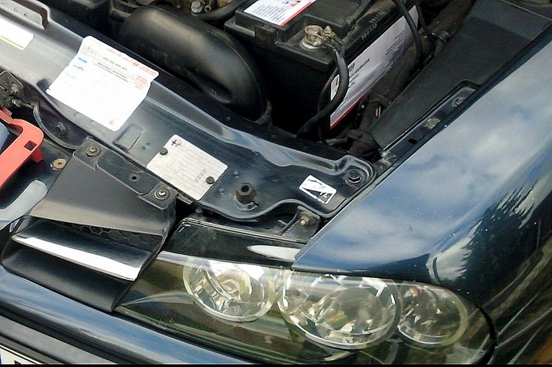

biqci27-11-2010 15:01:14 // 114400
Köszi mindenkinek! Sikerült! :) a bal oldali izzó 180 fokkal volt elfordítva a jobb oldali kb 45 fokkal! A jobb oldalival megszenvedtem kicsit be volt szorulva! Hát, letörném a kezét aki így képes volt beleeröltetni az izzókat! Jah és persze igaza volt annak aki azt monta, hogy tuti az izzó van rosszul berakva!

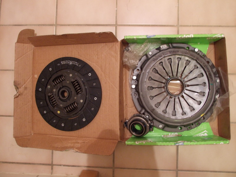

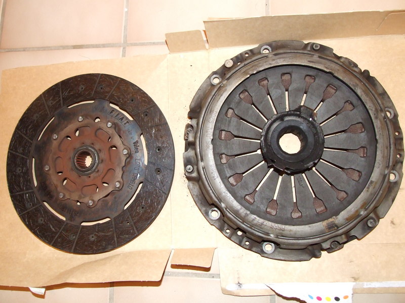

GTPeti27-11-2010 13:41:11 // 114399
Készítettem képeket:
Az új kuplungszett, ami nem lett jó:
A gyári szett:
(A szervíznek mintha lett volna egy olyan célzása, hogy az újra csak akkor él a garancia, hogyha nincs kékre koptatva. Eltűnődtem rajta, hogy nem a régi tárcsa fémrészén látható kék futtatási színre gondoltak-e? Csak mert az biztos, hogy nem a nagy igénybevételtől lett. Legalábbis nem az én tulajdonlásom alatt...)

GTPeti27-11-2010 00:14:30 // 114385
Ki kell szedni az izzókat és normálisan berakni. Ennyi.
Mint írtam erről beszélgettünk is nem rég. (Visszaolvasni nem bűn.)
GTPeti27-11-2010 00:13:15 // 114384
Milyen csavarhoz??? Izzócseréhez nem kell kiszedni a lámpát!

GTPeti27-11-2010 00:00:29 // 114381
Az ugye egyértelmű, hogy azt a képen is látható hosszúkás műanyagot is le kell venni hozzá. (2 csavar fogja.) Akkor simán hozzáférsz. A baloldalihoz meg pláne.

GTPeti26-11-2010 23:54:13 // 114378
Erről max 2 hete esett szó. Amúgy természetesen hátulról férsz hozzá. Mindkét izzó mögött van egy nagy fekete kupak. Azt kell levenni és amögött van egy fém kengyel.

biqci26-11-2010 23:50:03 // 114375
Segítség! :)
Ha minden igaz a városi izzóim ferdén vannak berakva (előző tulaj) sajna nem férek hozzá, így ki kéne venni a lámpáim! Faceliftes 156-ról van szó... 2 csavar egyértelmű! A 3.-hoz, hogy a pi**ába férek hozzá? vagy valami jobb ötlet? Esetleg szerelési rajz? Válaszokat előre is köszi! Üdv... jó8
