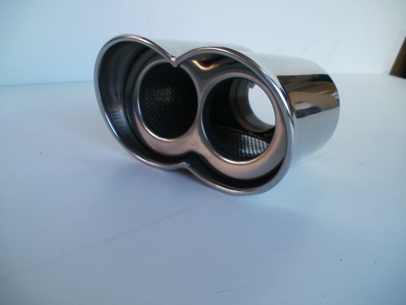

GEORGE21-04-2011 20:06:42 // 119834
Szia.
Ezt hol találtad?
Ezt hol találtad?

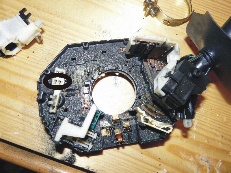

NGC21-04-2011 18:34:58 // 119829
Üdv!
A tavalyi melegben is előjött a következő jelenség:
a váltókar nem ugrik vissza az alapállásába, és baromi idegesítő, amikor úgy kell irányítgatni a váltót. Szóval az a helyzet, hogy amikor pl kettesből akarom visszatenni üresbe, akkor ottmarad a "balszélen".
Tavaly megnézettem az egész váltót, mindent, és azt mondták semmi baja. A bovdenek kaptak kis zsírozást, és még aznap ugyanezt produkálta.
Van valakinek valami ötlete, hogy ez mitől lehet?
Kösz!
Kösz!

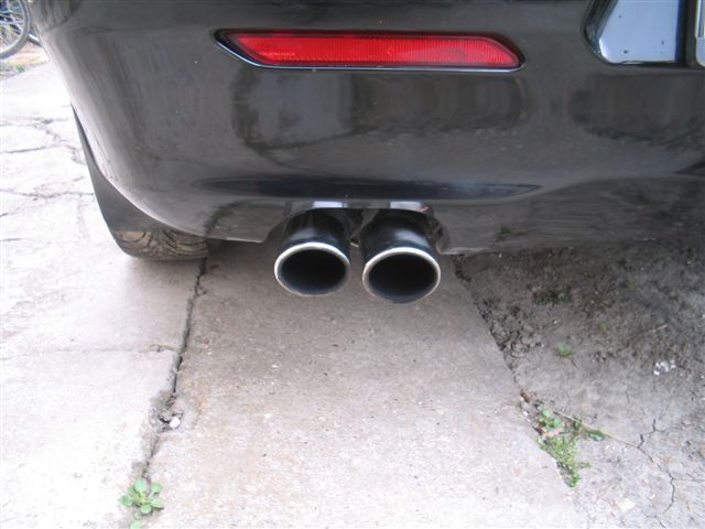

Liquid21-04-2011 09:20:38 // 119811
ezt így változtatás nélkül nem lehet feltenni, még akkor se ha esetleg elfér, mert ahogy a TanárÚr is írja, egyenesen jön ki a vég a 156-nál, meg az is kérdés hogy a cső átmérő hogy néz ki, meg egyéb ilyen dolgok.
ha használt dobon gondolkodsz, akkor mindenképp olyat keress szerintem, ami 156-on volt és lehetőleg nem kisebb motorra volt akasztva mint a tiéd.
ezért a pénzért egyébként egy rendes kipufogós készít neked egy pont odaillő dobot, persze az nem lesz Ragazzon, de legalább csereszabatos

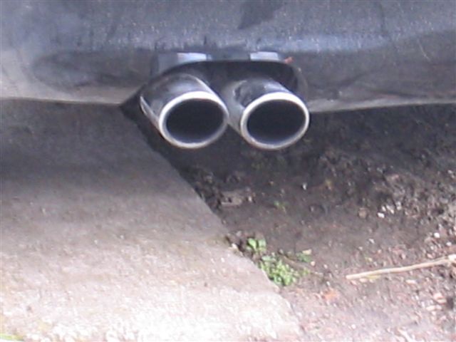

dfg (Tanárúr)21-04-2011 09:11:33 // 119810
Az 56 dobján a vég egyenesen fut. ezt ha úgy tennéd fel, hogy jól álljon a vége, akkor az eleje a kocsi közepén lenne... ez nem jó neked.

Mike.21-04-2011 08:39:59 // 119808
Ha a kipufogós nem javasolja akkor inkább hagynám. Amúgy is használt dobot csak okkor és úgy vennék ha már hallottam a hangját.
Én a helyedben inkább csináltatnék egy faxa dobot ami tényleg passzol a 156-ra és amit az igényeim, ízlésem szerint hangolnak be. Normális helyen olyan véget raknak rá amilyet te szeretnél. Akár ilyent is ami a képen van. És nem mellékesen ennyibe (esetleg kicsit több) kerülne mint ez.
Imyx21-04-2011 08:29:26 // 119807
Jó reggelt!
Ezt a hátsó dobot fizikailag fel lehet rakni 56-ra? :) Ragazzon. Lesz valami gondom esetleg? Esetleg teljesítmény vesztés?
Megkérdeztem egy kipufogóst, ők nem javasolják, de engem az érdekelne, hogy TI mit mondtok :-). Köszi.

Lambi15621-04-2011 07:37:41 // 119805
Valószínűleg a bajuszkapcsoló belsejében nincs kontaktja annk a "csúszkának", ami elcsavarásnál az első kattanáskor kapcsolja a belső villt, meg helyzetjelzőket. Szép feladat szétszedni, de ha szétkapod akkor ami csúszik a nyákon azt a pici fehér alkatrészt ellenőrizd. Egy hajszálrugó van benne meg egy rézlapocska. Nekem az volt a gond, bár nekem meg pont a második kattanásnál volt a gond. (nem volt tompított..) A belsejéről képet tolok hátha segít. A feketével bekarikázott rész alján nézd meg a csúszkát hogy meg van-e szorulva!
