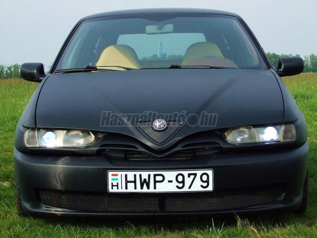

Egy egész hétig volt fent fehéren a gép. Ha ennyi idő alatt nem visznek el egy szép és jó autót ennyiért utána sem fogják, így felesleges hirdetni.
Megy vissza a garázsba neki és néha nap előveszi majd. Ilyen nincs még egy az országban! Szép ,jó egyedi és még boxer is!

Frank156Rosso02-05-2011 02:20:02 // 120079
ha még egy fél évig meglesz, akkor én tuti megveszem :D 156-ban is látni ilyen szintű átalakításokat?
dfg (Tanárúr)01-05-2011 22:01:18 // 120078
és ahogy látjuk ennyiért sem.... elég régóta hirdetve van, csak közben át lett fóliázva.
Frank156Rosso01-05-2011 21:59:07 // 120077
Nálam ilyenkor mindig elgurul a gyógyszer. A Cartárs szerint több, mint 2 millióban van a kocsi, és bagóért most megválna tőle. Teljességgel megértem, hogy egy 145-ről van szó, nem egy mai darab, de számomra csodálatos, ahogy kinéz, kívül-belül. Nem hiszem el, hogy másfél millát fog rajta bukni. Tökéletesen megértem, hogy hiába szerelgetet, szépítgeted a kocsidat, sok bele fektetett munkát és kicserélt alkatrészt nem fogod pénzben viszont látni az eladáskor, de..... Ezt tényleg nem lehet többért eladni?
