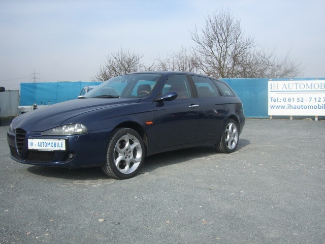

Szörnyű, embléma nélkül és 147 facelift lámpával.
Mike.16-04-2011 21:28:12 // 119736
Hasonlót produkált nálam is és a vége ez lett, hogy nem is indult el. Nálam úgy emlékszem, hogy a főtengelyi jeladó xart be, azt kellett cseréltetnem.
Mike.16-04-2011 21:25:50 // 119735
Háát ... ez extra gáz, szerintem. Nekem nem jön be ha eltüntetik az alfáról az emblémát. És ez a lámpa sem nagyon passzol hozzá. De hát nem vagyunk egyformák.

A 147-es lámpái furán mutatnak benne.
Alfa GT-Csaba16-04-2011 19:46:35 // 119725
Szerintem meg pont a jel dobja meg az elejét,így elég nyomin néz ki.
Liquid16-04-2011 19:43:35 // 119724
hááát nemannyira, levenni az Alfa jelet? ezt a "tuningfogást" hagyjuk meg a fosvágeneseknek, akiknek égő a jel a kocsi orrán

Nekem nem tetszik...és még finom voltam. :-D
