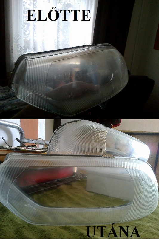

Szabeee14-02-2012 13:38:01 // 126192
Szabeee14-02-2012 13:36:54 // 126191
2 csavart mindenképp kicsavarok, viszont van egy, amit nem tudom hogyan szednék ki... valószínűleg vmivel befújom a csuklót, és felmelegítem, hogy valamennyire könnyítsek a dolgon, viszont remélem nem törik el :) (ha igen, akkor van egy másik pár lámpa) :)
mreni14-02-2012 13:33:36 // 126190
nem egyszerű,de kivehető,vagy ha nem akarsz annyit szenvedni meg lehet próbálni a magasságállító kar gömcsuklóit kipattintani a helyéről,akkor maradhatnak bent a csavarok,viszont az meg elég könnyen törik.
Szabeee14-02-2012 13:00:06 // 126189
azt már teljesen szétszedtem :) és kivehető a 3 csavar? :) (költői kérdés)
köszönöm!
köszönöm!
mreni14-02-2012 12:56:47 // 126188
azt a 3csavart kell kivenni+ az index plexi mögött van még egy asszem

szedte már szét valaki teljesen a lámpáit? :)
azért kérdezem, mert ki szeretném venni a foncsort, csak nem tudom, hogy egyáltalán lehet-e, ha igen akkor hogyan? találtam rajta 3 csavart, de eléggé elérhetetlen helyen vannak, esetleg valami más megoldás?
