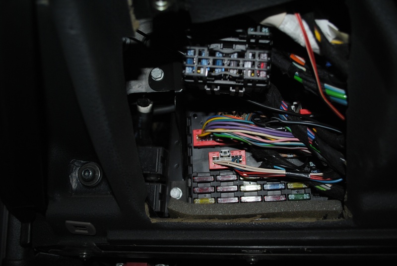

156er17-02-2012 10:51:52 // 126235
plusz biztosítékok. teljesen gyári az is. szerintem amik nem fértek bele a nagyba azok kerültek ebbe.
például az ülésfűtés biztosítéka is ebben van.... múltkor kellet nekem, onnan tudom:)

aranytl17-02-2012 10:26:37 // 126234
Megnéztem a kapcsolási rajzot. Az alapján először megnéztem az F1 jelű olvadóbiztosítót és szakadt volt. Kicseréltem és újra úgy működik a rádió, mint azelőtt. Már csak az a kérdés, miért olvadt ki. Nem tudom, mi működik még erről, de csak a rádión vettem észre, hogy vmi nem stimmel.
Másik talány, vajon mi lehet az a biztosítótábla a gyári fölött. Képet is készítettem róla. Eléggé el van dugva, csak ennyire látszik, de 3x6db olvadóbiztosító van benne. Nem találtam leírást erről a szerelési útmutatóban. Valaki tudja mi ez?

aranytl17-02-2012 10:25:37 // 126233
