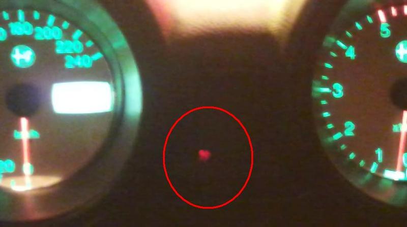

linzenbold25-02-2012 23:24:45 // 126343
Nekem is hasonló problémám van. eddig nem foglalkoztam a dologgal. az enyém régi külsős, viszont már az uj belsős. ez beletartozik a facelift kategóriába?

Piritu - 1.000.00025-02-2012 21:24:46 // 126341
Facelift előtti 156-nál hiába szünteted meg a hiba okát a lámpa égve marad. Ki kell törölni a hibát a rendszerből.

Hermész 8825-02-2012 21:16:12 // 126339
Na ezt én is megkeresem. Nekem is világit a légzsák lámpa :-)

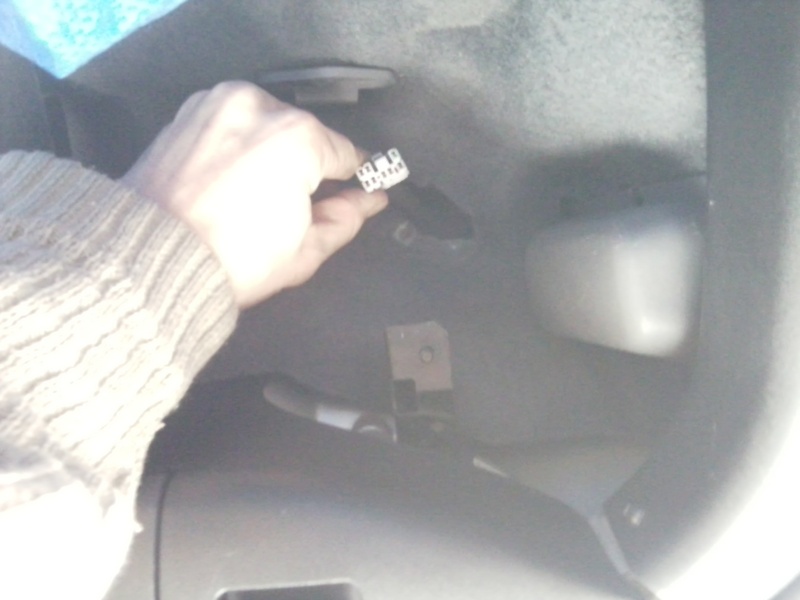

Ez nekem NEM tűnik légzsákcsatlakozónak. Tekintve, hogy utóbbi sárga és kétpólusú.

aranytl24-02-2012 17:51:50 // 126325
Nekem a csomagtérajtóba vezető kábelen van pont ilyen csatlakozó, az biztosan nem a légzsáké. A légzsáknak sárga (citrom és narancs) csatlakozója és sárga kéteres vezetéke van. A műanyag fedélre pattintva kellene lennie, de az én autómban sem volt a helyén, hanem a kárpit mögé volt beesve (függönylégzsák csatlakozó).
Szerintem ha függönylégzsák van az autódban akkor az A, B és C oszlopok burkolatának tetején kell lennie SRS Airbag feliratú ovális műanyag csavartakaró fedeleknek (4-4 db).
Olvasd vagy olvastasd ki a hibaüzenetet. Nekem a szervízben mondták meg hogy a függönylégzsákkal van gond.

zalan24-02-2012 10:57:35 // 126321
én úgy tudom, és nekem is így azonosították be, hogy a f.légzsák csatlakozó az sárga színű.
pmolnar24-02-2012 09:36:04 // 126320
Sziasztok!Lenne pár naív kérdésem egy 2001-es SW be a képen látható stekkernek mi lenne a szerepe?(bal hátul csomagtérben)
Igaz, hogy vonóhorgos, de még nincs bekötve ezzel lenne összefüggésben?!
És itt nézegettem többen cartárs is írt a légzsákvisszajelzőről.
Ez pont függönylégzsákos
http://alfaamore.hu/tagok/7120/autok/8392/blog/16247
Na most az enyém szerintem nem (honnan lehet ezt tudni?)
Akkor mi szerepe van a másik képen látható kis műanyag alkatrésznek?
És ilyen hiba miatt kérdezem(3.kép) lehet nem is itt kell keresgélni hanem a középső konzolnál?!
köszönöm!
