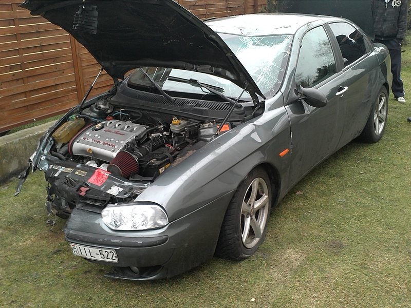

Jesszusom, azért nem véletlen, hogy a németeknél ez tilos...ennek alapvető szerkezeti elemei sérültek, és annyira nincs ára a 156-nak, hogy kb feleannyiba kerül venni egy másikat....
mreni19-02-2013 07:29:59 // 135627
Én inkább vennék másik autót a helyedben.
100%os autót nem fogsz belőle csinálni soha,arról nem is beszélve,hogy nem kevés pénzbe lesz.

Garam18-02-2013 23:53:38 // 135619
körforgalomnál nem sikerült megfelelően lassítani, lepatkáztam, és beleborultunk egy másfél-méteres árokba :/

theBanyai18-02-2013 22:51:39 // 135616
Az igen! Részvét!
Hogy hoztad össze?
Hogy hoztad össze?

Garam18-02-2013 22:22:08 // 135613
Sziasztok
156 os alfát keresek donorautónak. Enyémet sikerült szépen összetörnöm :( de rendbe akarom hozni teljesen. Szóval olyat keresnék ami azonos színű az enyémmel és nem törött, motorhibás lehet vagy belső nélkül.
Aki tud az írjon rám vagy esetleg van egy ismerőse aki külföldről tud behúzni akkor egy telefonszámnak is nagyon örülök
köszönöm
köszönöm
