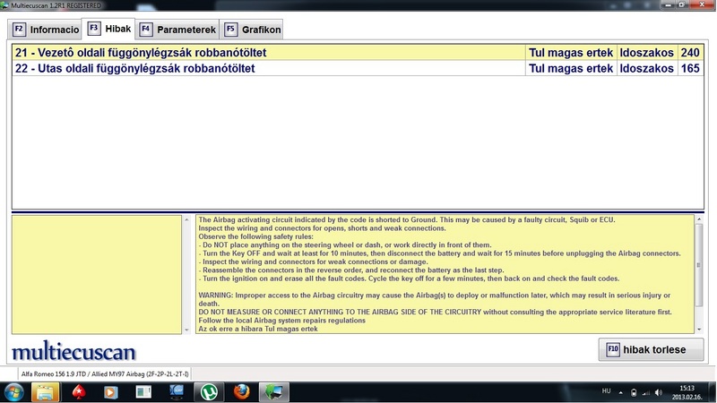

GTPeti16-02-2013 16:17:42 // 135526
Szerinted? Kontakthiba. ;)
Nálam is volt ilyen. A függönylégzsákok csatlakozóját nyugodtan helyettesítheted forrasztással. (Ahogy a blogomban is írtam. - Ha jól emlékszem.)
