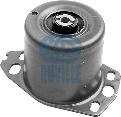

Thomika02-02-2012 15:42:46 // 37413
Van egy újabb anomália, amire ötleteket várnék!
Csak 1-esben, elindulásnál adja elő, és csak mikor már mentem pár km-t, onnan folyamatosan, leginkább ahhoz tudom hasonlítani ezt az egész kasztnit beremegtető "bedadogást", mint mikor sebességben van, és pl. elfelejted kivenni és alapjárathoz közeledve bedadog, rázza a kocsit. Ilyesmi a jelenség, de csak csúsztatásnál 1-esben, és 30-40 fokos vízhőm-től, sajna olajhőm épp nem műx, de nem is érnék vele most semmit.
Valami ötlet, hogy mi lehet. Ezt kb. 1,5 hete kezdte, mikor sok felé mentem a városban. Előtte semmi. azóta folyamatos a dolog. Azért is bosszant, mert most kapott felújított váltót, a kuplungomra még azt mondták hibátlan! Baromira nem szeretnék most újabb 80k-s történetet!
Tentacle02-02-2012 15:35:02 // 37412
Nem jól írták. Csak a 2. a hátsó, az 1. (a nagyobb) az valamelyik oldali elől.
Ferke02-02-2012 15:34:02 // 37411
Az első kép az a váltóoldali, a 2. meg a hátsó, ha jól tévedek.
