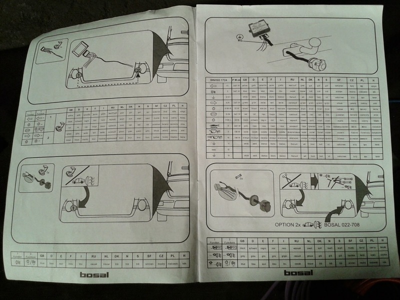

droberto04-01-2015 22:25:11 // 49726
Bekötöttem a vonóhorog elektronikát.
A sok utánajárás után, 5 óra pótkerék mélyedésben eltöltött kuporgást követően elkészült.
Tájkép csata előtt:
Közben:
És után:
Remélem jó is lesz! :)
A PDC-t még nem kötöttem rá. Holnap beszélek a Bosal-oskaal (bár ez szerintem reménytelen, mert az ember rendesen le akart a Bosal-ról beszélni!), illetve megpróbálok egy Márkaszervizest kifaggatni, hátha nem fogalmatlan és segít is.
Kár, hogy MES-el nem lehet hozzá csatlakozni. :(

droberto03-01-2015 16:39:37 // 49708
Na erre nem jöttem, rá, hogy mit jelent. (Meg a 15+)
