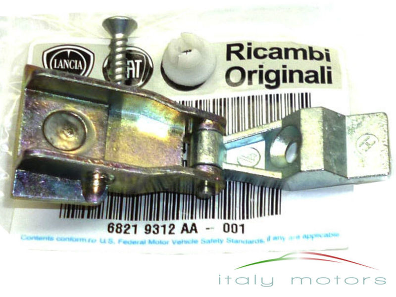

Ha elkopik a kiemelővilla, attól is lehet keményebb. Nekem egész szögletesre volt kopva, és főleg a kiemelés elején furán nehezen mozdult meg a pedál, nyáron ropogott is. Ugyanakkor rossz minőségű kuplungszerkezettől is lehet.
