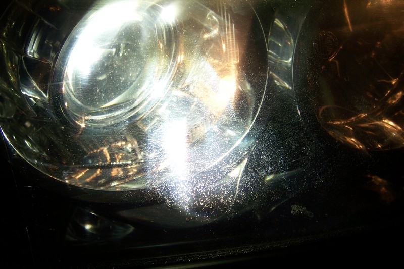

Kristyon27-10-2014 22:56:40 // 49420
Na még akkor én is neki esek, ha lesz rá időm csiszolok még rajta ;)
sprint8327-10-2014 22:47:23 // 49419
Én géppel szoktam kezdeni 320, utána 800 vizes, 2000 majd ha kell 3000. De ha elviszed egy korrekt fényezőhöz szerintem nem túl nagy összegért megcsinálja neked. Az biztos, hogy olcsóbban jössz ki vele, meg kevesebb szívással mintha veszel másik lámpát és mondjuk át rakod a plexiket. A projektorokat is érdemes megnézni, lehet azok sincsenek már a helyzet magaslatán. Vannak egész jó a gyáritól is jobb minőségű projektorok elég jó árban. Érdemes ezeket is kicserélni ha igazán jó fényű lámpát szeretnél.
