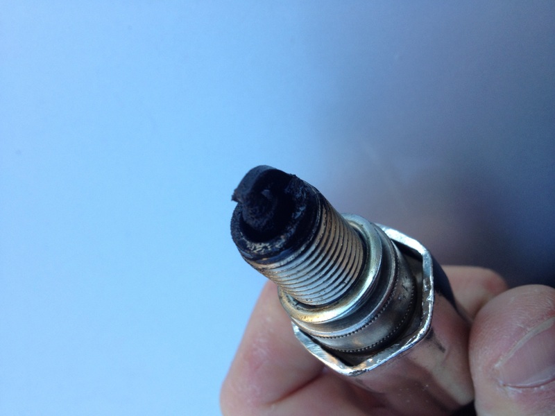

[k i z z o]17-01-2015 18:17:16 // 49835
+ a 6-os henger nem ment sokáig, ahogy leírtad, így kopott rendesen, mosta a benzin folyamatosan, nem valószínű, hogy csak gyűrű, de szétszedés nélkül nem tudni. Hordja fel az olajat szépen, veszteségmérés mit mutat rá?
Fisher17-01-2015 12:35:41 // 49834
A turbó sem 100% -os, de sajnos biztos, hogy nem... Kikaptam a gyertyákat (csak a 6 -osba cseréltem) és ez az eredmény 110 km után:
Balra a 110 km -t ment 6 -os henger, jobbra a nem cserélt 4-5. Ez nem turbó, de már szinte biztos, hogy nem is szelepszár szimering... Ennyi olaj 110 km alatt szerintem minimum gyűrű... Ez van, majd kitalálok valamit.
