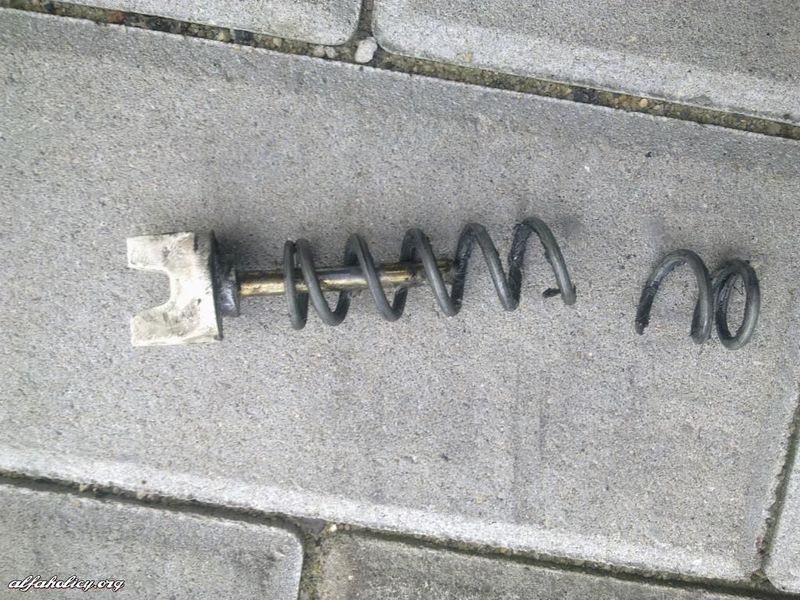

Üdv!
Alfa Romeo 156 típusú autóm van. A kuplung pedál mögött található rugó eltörött. Rendeltem egy újat, meg is érkezett, de nem tudom hova megy pontosan. Megtaláltam a pedál alatt a lógó alkatrészt, amibe a kis fém darab műanyaggal a végén kerül. Ugye elvileg erre menne a rugó. A problémám az, hogy nem tudom hova kell betámasztani. Beleszúrom, kipottyan. Tapogattam, nem találtam semmit. Gondolkodtam, hogy esetleg a pedálhoz kellene támasztani, de az se sikerült. Nem nagyon mertem ott matatni, féltem, hogy megsérül a kuplung csöve.
Köszönöm a segítséget.
PS: a kép nem saját, de erről az alkatrészről van szó.
