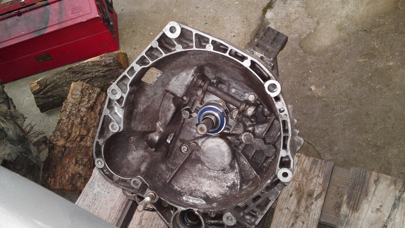

andrej03103-03-2013 17:26:30 // 43252
hát elképzelhető figyeltem a tengelyek közt amit láttam mind megvolt a hátra menet akkor ugye az az egyke fogaskerék? lehet hogy fordítva raktam vissza?
atis_166jtd03-03-2013 17:19:30 // 43251
a hátramenet a harmadik képen látod az a külön kis fogaskerék ami egyenes fogazású. ami kimaradt valőszínű hogy a tengelyek közötti retesz ami ha nem egyformák nem mindegy hogy hová teszed vissza sajna.
andrej03103-03-2013 16:20:17 // 43250
na összeraktam tökéletesen indúl csikorgó gumikkal amit eddig nemcsinált de van egy gond a hátramenetet nemakarja bevenni olyan mintha falnak nyomnám a váltót átdobja 4 be most azt kéne tudnom hogy a képen látható cucból meik része a hátra menet valószinü valami szorúl vagy a képen látható kettő kicsi kúp amit kihagytam mert nemtudtam hova való és itt se tudta senki amikor szétvettem a váltó házat a földre esett azelőtt is nehezen vette a hátramenetett azért is szedtem szét nincs e ledarálva valameik fogaskerék de hibátlanokKimis11103-03-2013 10:55:18 // 43249
jól látod.... Szóval ez a probléma,jól gondoltam.
andrej03103-03-2013 10:30:23 // 43248
nem zörgöt eddig mnost meg majd kiderül ,szerintem is csak ép hogy eléri a tárcsát a tengely mindenkép kel valami összetört 146 os ts mocisat vennem alkatrésznek ami fejre ált vagy háturól lezuztak

andrej03103-03-2013 09:37:26 // 43244
andrej03103-03-2013 09:26:55 // 43243
igen akkor kezdem.kétéve megvettem a kocsit és fura volt hogy nagyon bekel nyomni a kuplungott ,a volt tulaj aztmondta hogy ez azóta van mióta motort cserélt egy 145 ös ts mocit rakatot a 146 os ts be és nemstimmelt a lendkerék és valamit összehozott a szerelője hogy müködjön.
ez müködöt is mostanáig majd eggyik reggel fura mémes surlódó hangot adot a moci felől leálítotam átnéztem a motorházat nemláttam semmit majd ismét indítottam és elmult a fémes hang elvittem a fiaim bölcsibe és mikor beszáltam hogy haza jöjek bentmaradt a k.. pedál,beraktam 2 be és úgy indítottam hogy haza tudjak jönni
.Ithon kicseréltem a gumikat az alsó és felső munkahengerben komplet javitó készletett vettem de aztán észre vettem hogy a kinyomó villa oda vissza lötyög ,gondoltam eltört ,vagy a csapágy adta mef magát ,hát lekaptam a váltót de semmi hiba nemlátszott.
vettem új kinyomó csapágyat ,kuplung tárcsát és nyomólapott mindent ugyanolyat mint benne volt de ugyan úgy lötyögött a villa majd sarokcsiszolóval megnagyobítottam a váltó tetelyén a lyukat és látszot hogy csak akkor ér a kinyomóücsapágy a nyomólap körmeihez amikor telyesen kivan nyomva.
Most nézegettem a neten képeket és mintha hosszab lenne a műanyag k..nyomó csapágy a fémnél és nekem fém van

andrej03102-03-2013 18:52:22 // 43224
Sziasztok sajna még mindí az a bajom mint napok óta.Mint írtam egyszer csak bent maradt a kuplung pedálom cseréltem két kuplung hengert,telyes kuplung szetet de semmi javulás , A volt tulaj álitása szerint egy 145 ösből való a moci és 146 os a váltó és kicsi volt a lendkerék és elég sokat szenvedett a szerelő míg összehozta.
nos amint a képen látható én megnagyobiíottam a váltó tetelyén lévő nyílást és azon látszot hogy mikor telyesen kivan nyomva a kuplung csak akkor éri el a kinyomó csapágy a nyomólapott medig a hogy a másik képen van a kinyomó szerkezet oks telyesen kinyomja a csapágyat szinte majd leesik.
és lefotóztam a lendkereket is ,szerintem ez lesz a ludas ,valószinü vastagab kel majd bele most megpróbáltam a régi kinyomó csapágyat szétkaptam ét hozzátoldottam az ujhoz így működik ahogy a képen van csak attól félek hogy így meg lehet csúszni fog a kuplung
