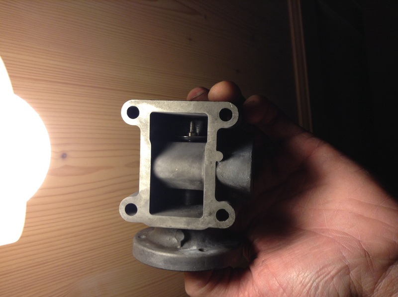

redlbalazs10-01-2015 11:34:42 // 49781
ezt mondták már tippnek....de megoszlanak a vélemények mert van aki szerint semmi köze ahhoz,hogy nem indul....
Vagy ennyire rossz minőségű lenne a gázolaj,hogy megdermed?
Most megyek vele pár kört meg tankolok máshol....de igen szétfogom szedetni az egr-t most már ...mert sosem pucoltam:(
.......................10-01-2015 11:27:34 // 49780
Egr leragadt esetleg?
redlbalazs10-01-2015 11:25:21 // 49779
redlbalazs10-01-2015 11:22:10 // 49778
GTPeti09-01-2015 12:27:58 // 49776
Ki.
Azt, hogy nem kerül korom a szívóoldalra.
Mivel a tied már elég új, észre fogja venni és hibakódot dob. Ezért szokás egy chiptuning keretében pár plusz LE mellett ezt is kiírni.
Ha rákeresel arra itt az Amorén, hogy EGR, ezernyi találat lesz, mindenféle infóval.

DieselManiaco(NagyVad)08-01-2015 15:54:40 // 49770
nahh itt a megoldás,én ilyeneket nem szoktam fényképezni:D
Szabolcs 15908-01-2015 15:41:47 // 49769
DieselManiaco(NagyVad)08-01-2015 15:34:04 // 49768
meg a lényeg hogy fémtiszta legyen mire végzel...
DieselManiaco(NagyVad)08-01-2015 15:33:28 // 49767
menete? hát szépen a megfelelő sorrendben jó szerszámokkal lebontod az útban lévő dolgokat,amég el nem jutsz az EGR házáig...2.4-est még nem csináltam..
DieselManiaco(NagyVad)08-01-2015 15:32:17 // 49766
féktisztító,gázolaj,hideg zsíroldó ezekkel szoktam,meg persze drótkefe csiszolópapír stb..most volt egy olyan clio aminek a szívócsövéből csak úgy jött ki hogy negyed órán keresztül gázlámpáztam,csak annyira volt tele,hogy a 40-es belső átmérőjű csőbe nem fért bele a kisujjam a koksztól...ott muszály volt,de amég lehet csak ésszel...
