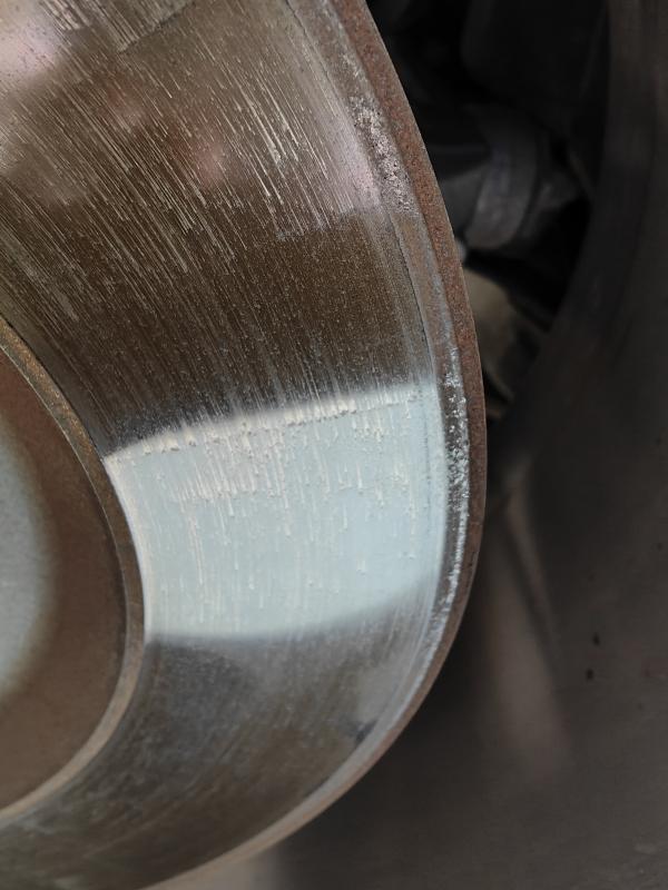

szana812-05-2025 19:59:00 // 39143
Ma hazafelé jövet a pályán észrevettem egy fura hangot. Mintha fogaskerekek darálnának. Ez akkor van mikor hirtelen nagyobb gázadás van pl. padló gáznál visszavált és egy 2-3 mp-ig van ez a hang. Kérdeztem a szerelőt azt mondta ez normális a multiair meg a szelep nyitás változik annak van ez a hangja. Ez másnál is így van vagy kezdjek aggódni. Ha rendesen gyorsítok nincs semmi hangja.
