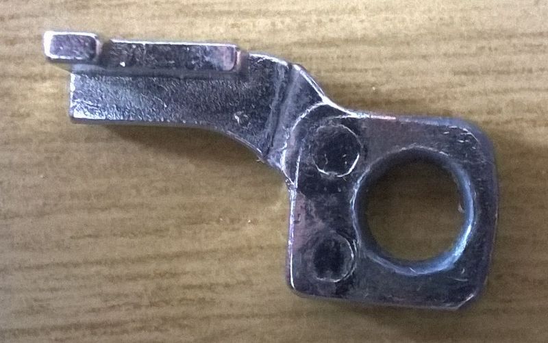

Nekem is az tört le én is a pótkulcsból orvosoltam.
hg6idn29-12-2014 11:55:24 // 147531
Nekem múlt hónapban törött el, a pótkulcsból orvosoltam, nem igazán találtam ilyen fém cuccot... Lehet, hogy érdemes lenne üres kulcsot venni, csak egy kicsit drága csak ezért beruházni...
