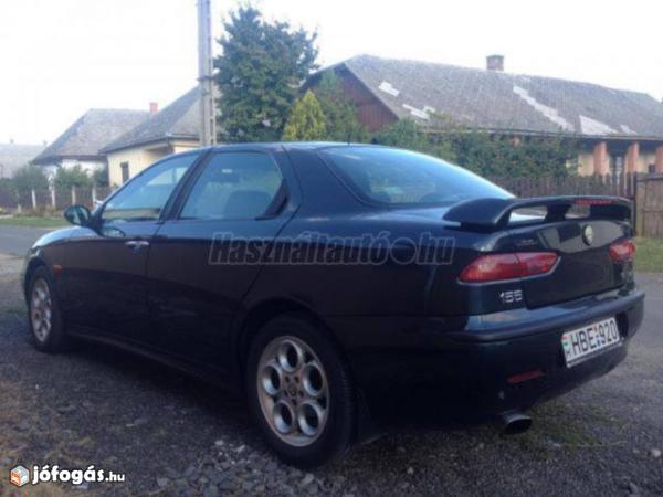

Tommy_Angelo04-02-2015 08:51:25 // 147783
Ismeri valaki ezt az autót. Ismerős nézegeti és nem tudja, megéri-e lemenni megnézni Debrecenbe.
szöveg...
Köszönöm! :)
szöveg...
Köszönöm! :)

Stringwalker03-02-2015 14:54:26 // 147773
Itt egy jó :) és nem eszi az olajat sem
