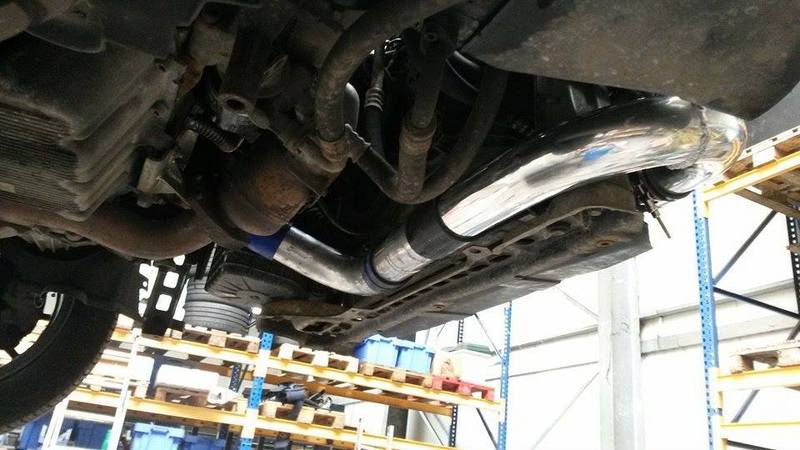

szasza(SW)06-09-2014 22:22:08 // 146664
köszi!
Alfa GT-Csaba06-09-2014 22:19:35 // 146663
54mm
szasza(SW)06-09-2014 21:53:02 // 146662
Kilyukadt a felső turbó csövem.Be toldanák egy fém csövet.Tudja valaki pontosan milyen átmérőjű csövet keresek?
